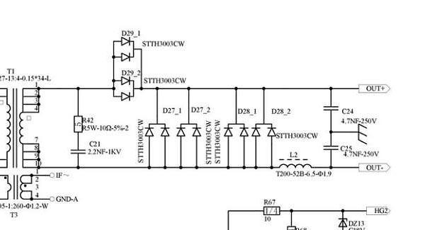

Вот как начинаешь выкладывать раньше, чем что-то получится, результат однозначный - жопа. Пусть теперь те, кто называл меня тихушником подсказывают. :diablo: Вопрос простейший: как не пустить импульсы с осциллятора на выход инвертора?
Выход:
Понятно, что он будет коротить. У диодов тоже ёмкость не маленькая. Дроссель вот такого вида
пропускает со свистом. Больше этого мотать - аналог с силовым проводом получится больше, чем сам сварочник. Тупик.  :sorry:
Всё, что рисуют "простой осциллятор" работает с простым трансформатором.
80 мкс через 100 мс.
У тебя импульсы однополярные? Переменные? Постоянный ток?
 Как не пускают ВЧ через заградитель - ставят емкость и индуктивность. На резонансе сопротивление стремится к бесконечности.
