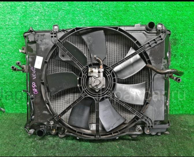

gudvin:hi: Сфоткай вентилятор с гидроприводом если есть такая возможность.

« Ответ #1003 : Декабря 23, 2023, 19:17:15 »
Вот точно такой у меня.
« Ответ #1004 : Декабря 23, 2023, 19:21:51 »
gudvin:hi: Спасибо!
