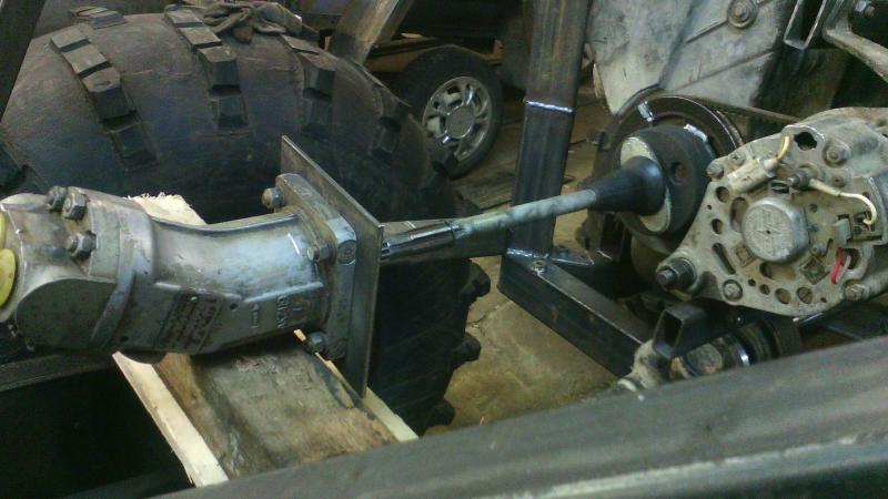

кулибин64:hi: Почему привод от масла? Радиатор, вентилятор от 12в :pardon:. Масляный радиатор обычно ставится перед радиатором охлаждения   :blush:.
АверС:hi: От масла это чтоб не замарачиватся с элехтрикой.  :smile:
« Ответ #976 : Декабря 16, 2023, 17:41:40 »
кулибин64, Так поэтому и перед радиатором охлаждения, он охлаждается и масляный тоже  :pardon:. А что сильно греется? Может слишком большие обороты насоса?
« Ответ #977 : Декабря 16, 2023, 17:47:24 »
АверС, Греется до 80 и больше . Сколько коленвал столько и насос.  :blush:
« Ответ #978 : Декабря 16, 2023, 17:58:04 »
кулибин64, Миша, а насос какой? Я думаю что для насоса обороты коленвала велики. Я бы уменьшил раза в два, но предварительно надо посмотреть данные насоса :blush:.
« Ответ #979 : Декабря 16, 2023, 18:11:06 »
Насос аксеально-поршневой до 2700 об. Уменьшить надо или редуктор или ремень со шкивами делать. На гусеничном почти тоже самое но не греется масло. Похоже у меня бракованный насос-дозатор. В нём скрип и хруст . :sad:
« Ответ #980 : Декабря 16, 2023, 18:44:03 »
кулибин64, Так у тебя сейчас шкивы стоят? На коленвале маленький поставь, а на насосе большой  :pardon:.

« Ответ #982 : Декабря 16, 2023, 19:02:08 »
Не могу фотку сюда перетащить. Страница 40
[/quote]
Вот как стоит.
« Ответ #983 : Декабря 16, 2023, 19:16:20 »
кулибин64,Так? Может переделать на шкивы?
Миша , может таки лучше двойной шкив на колено и второй ремешок на насос  , или обоих с геной одним ремнём с обводным роликом  :blush:
« Ответ #984 : Декабря 16, 2023, 19:22:15 »
АверС,  Серёга я думаю ремни не будут долго ходить. Посмотрим сначала насос-дозатор а потом бум думать дальше.  :smile:
« Ответ #985 : Декабря 16, 2023, 19:39:54 »
кулибин64, Два, три ремня  :blush:.
« Ответ #986 : Декабря 16, 2023, 19:59:22 »
Если только поликлиновый ремень.

Вот, грузил двумя способами. Мишань, всё нормально  :blush:
« Ответ #988 : Декабря 16, 2023, 22:46:26 »
Насос аксиально-поршневой до 2700 об
Велики обороты... обычно они больше 1500 не крутятся. Лучше меньше - ресурс возрастает, если производительности хватает.
