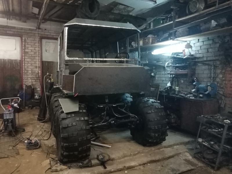

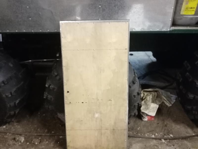

Утеплил и обшил фанерой двери.
« Ответ #882 : Декабря 06, 2020, 21:00:11 »
кулибин64:good: :hi:
  • Сообщений: 3672
« Ответ #883 : Декабря 06, 2020, 21:05:21 »
Александр 69:hi: :biggrin:
Оффлайн Андрей 178
  • Сообщений: 532
« Ответ #884 : Декабря 06, 2020, 21:31:30 »
кулибин64,   :hi:
 А стекло из чего?
