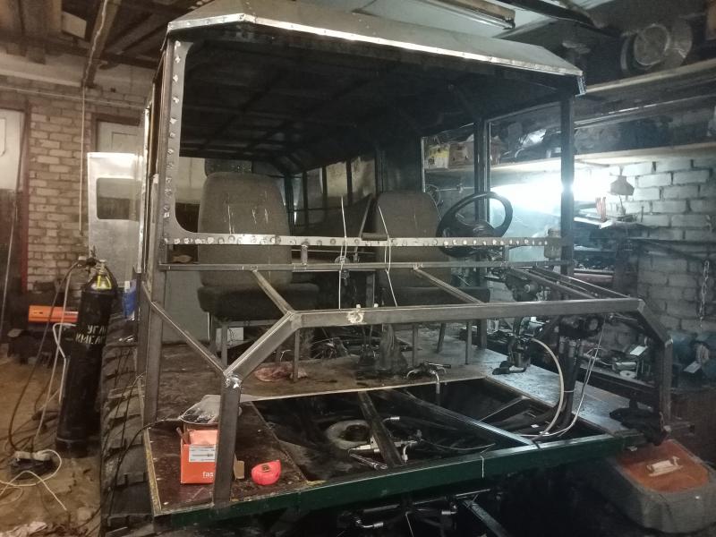

Клепаем дальше.

Клепаем дальше, осталось капот доделать и окна вставить.

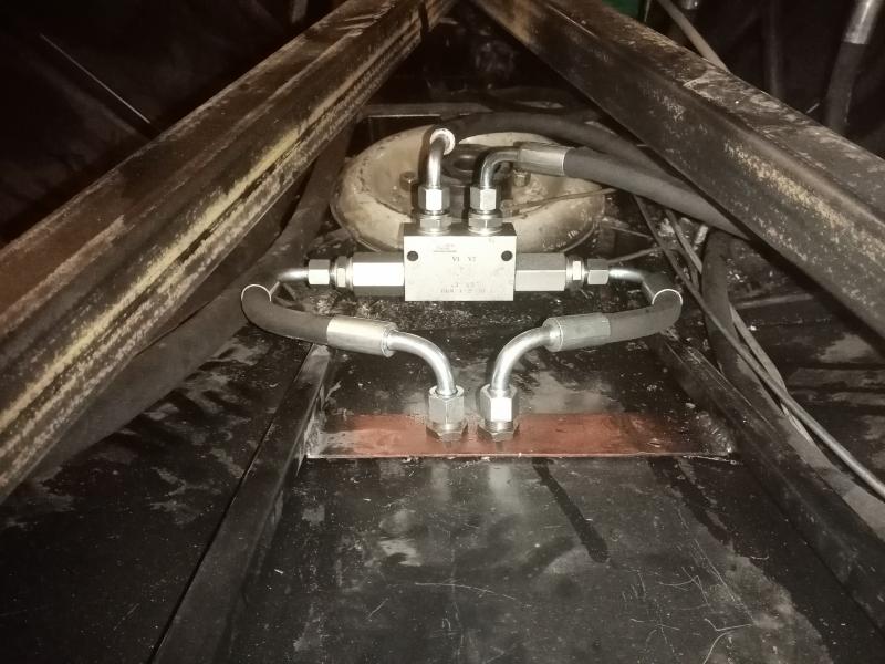

Получил запчасти для корректной работы гидравлики. Думаю будет работать как надо!  :smile:
« Ответ #863 : Ноября 22, 2020, 12:19:04 »
кулибин64, А что он будет делать? :blush:
« Ответ #864 : Ноября 22, 2020, 19:23:21 »
:hi: Корректировать, чёб Мишка работал корректно!!!
« Ответ #865 : Ноября 22, 2020, 19:27:37 »
баламут36, Сомнения у меня что, при наличии двухстороннего гидравлического замка, гидроцилиндры будут корректно работать  :blush:, возможно я не прав  :pardon:.
« Ответ #866 : Ноября 22, 2020, 19:49:59 »
возможно я не прав
Время покажет!!!  :ok:
« Ответ #867 : Ноября 23, 2020, 10:16:12 »
АверС:hi: Будет запирать цилиндры когда я не кручу рулём.  :smile:
« Ответ #868 : Ноября 23, 2020, 11:59:06 »
запирать цилиндры
Мишань, у тебя цилиндры разъезжаются в разные стороны? Может сделать от руля один, а второй повторитель от него через рейку 66-го? Ты потеряешь крабовый ход, но рулиться должно правильно.
« Ответ #869 : Ноября 24, 2020, 20:35:42 »
Поставил первый замок, на второй у мастера фитинги закончились  :diablo:
Ну и между делом сидушки подготовил.
