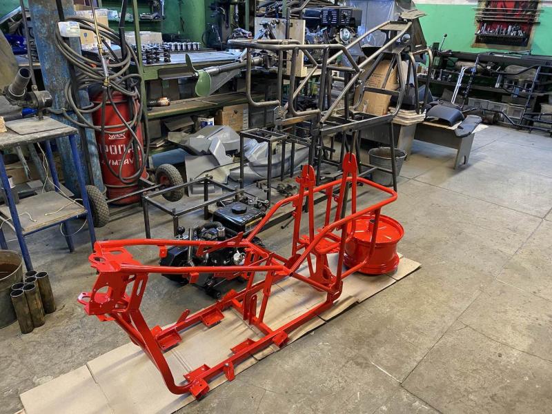

« Ответ #48 : Апреля 30, 2020, 18:03:12 »
Ну вот последствия карантина дало много свободного времени и решил продолжить свой МОТО 2х2...
Собрал две рамы, и после их сборки уже запущу серийные пять мотоциклов. Остались маленькие не решенные вопросы, точнее они решены, но не спроектированные в 3Д модели.

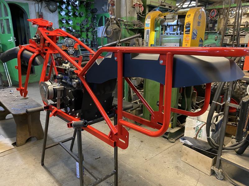

МОТО 2х2
« Ответ #50 : Мая 13, 2020, 22:07:56 »
Установил заднее колесо и собрал спаренный кардан в рулевую колонку и звезды с обгонов муфтой

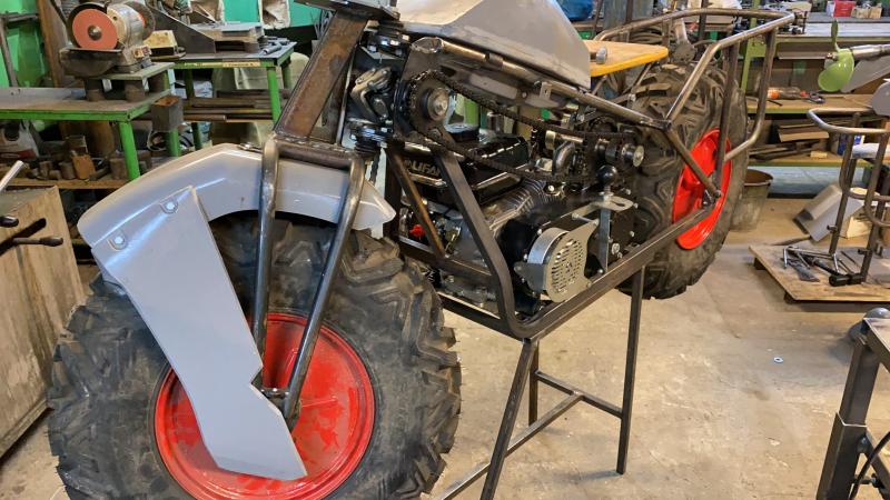

МОТО 2х2
« Ответ #51 : Мая 15, 2020, 20:45:03 »
Развесил все цепи на мото, и установил натяжители... осталось все закрепить и можно будет пробовать. В трансмиссию ввел две обгоне муфты. Теперь переднее колесо будет подключаться автоматически при пробуксовке заднего колеса, а вторая муфта позволит мотоциклу двигаться накатом.
МОТО 2х2
« Ответ #52 : Мая 15, 2020, 21:04:38 »
polk, тогда должно быть разное передаточное на колёса?
МОТО 2х2
« Ответ #53 : Мая 15, 2020, 21:08:10 »
polk, тогда должна быть разная редукция на колёса?
Нет редукция одинаковая. Ведь на мотоцикле при поворотах переднее колесо всегда едет по внешнему кругу и пробегает больше расстояние, для этого на него ставлю обгоняю муфту. А по прямой колеса едут одинаково.
Я первый раз делал разную редукцию, то же самое, но муфта срабатывает с опозданием и постоянно работает на обгоне.
МОТО 2х2
« Ответ #54 : Мая 15, 2020, 21:16:30 »
 :blush: Интерсен будет результат, обычно разную делают. Бум ждать :pardon:
МОТО 2х2
« Ответ #55 : Мая 16, 2020, 15:30:32 »
Сегодня завел один МОТО, и поставил на высокий стапель вторую раму.
Цепи работают очень мягко по сравнению с тем когда не стояли обгоне муфты.
Раскрепил весь пластик и установил амортизатор для сидения. На следующей неделе обкатаем и буду разбирать на покраску. Этот экземпляр, скорее всего, поедет в Нижний Новгород на тестовые испытания.
МОТО 2х2
« Ответ #56 : Мая 23, 2020, 10:32:54 »
Первый мото начал разбирать и отправлять детали в покраску.
Последнее что было сделано, так это тормоза. Тормоза реализовал гидравлические от педали, не стал ставить велосипедные на руль. Основным рабочим цилиндром сделал цилиндр сцепления от классики, а суппорт взял от своих минимобилей самодельный с цилиндром от задних тормозов ВАЗ 2108.
Вчера привезли еще пластик на четыре машины, теперь можно начинать пром сборку мото 2х2
МОТО 2х2
« Ответ #57 : Июня 01, 2020, 20:10:01 »
Вот и сборка началась  :smile:
МОТО 2х2
« Ответ #58 : Июня 02, 2020, 09:30:47 »
Красиво, чистенько!  :good:
Вот без подвески не особо...  :sad:
На цепи будут чехлы резиновые? Или жестяные?  :hi:
МОТО 2х2
« Ответ #59 : Июня 02, 2020, 19:26:43 »
Цепи будут только прикрыты для безопасности. Если их чехлить, то нужно герметично.
Подвески пока не будет, но сиденье имеет параллелограммную подвеску с амортизатором, так что "мозжечок" не должно стряхнуть  :smile:
