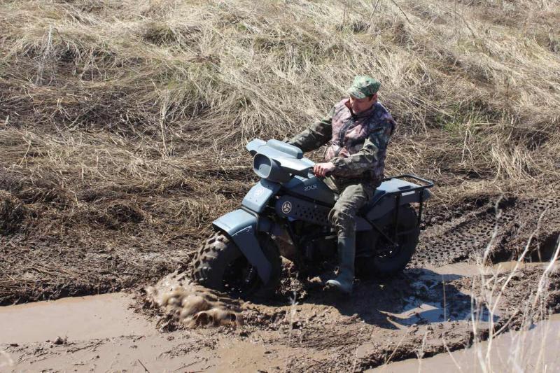

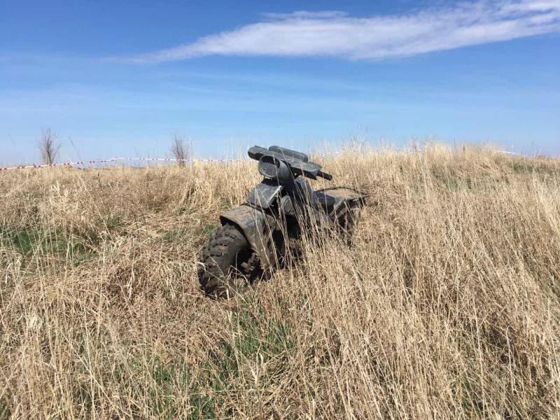

« Ответ #18 : Апреля 23, 2018, 22:03:31 »
Сегодня мне прислали первые видео с моим мото  :smile:
И еще одно  :smile: это как ребята которые делали дизайн для этого мото 2х2

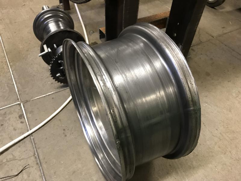

« Ответ #26 : Мая 04, 2018, 23:05:45 »
Сегодня собрал первые колеса с тормозами.
теперь будут полноценные тормоза на переднем и заднем колесе  :smile:
МОТО 2х2
« Ответ #27 : Мая 12, 2018, 08:27:35 »
Первый "ком" откатали, точнее "блин"   :smile:
Полосу сделал на 10 мм шире обода, но её не хватило... обод получился не на всю ширину, но результат все же есть. Профилируется обод хорошо, получается хороший замок для безкамерной покрышки. Металл не рвется при раскатке, сварочный шов не пришлось подваривать. Центральная часть обода села на 15 мм, ну а края раскатались в плюс.

« Ответ #29 : Мая 31, 2018, 20:10:38 »
Ну ВОТ...
Наконец то прогнал первый обод, правда пока не в размере, но уже с полноразмерным профилем.
