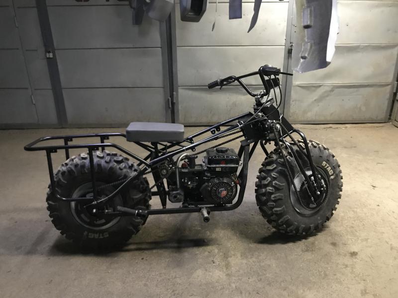

Так вышло, что опять поднял тему мото 2х2, сегодня решили задачу с подрессориванием сиденья. Установил газовый упор от ВАЗ 2118 и пружинами от подушек двигателя ВАЗ 2101. Получилась достаточно податливая стойка с ходом до 60 мм. А главное гидравлика не дает подпрыгивать после сжатия. Сиденье поставил на рычаги параллелограмма и оно движется почти вертикально. На фото основание сиденья в перевернутом виде

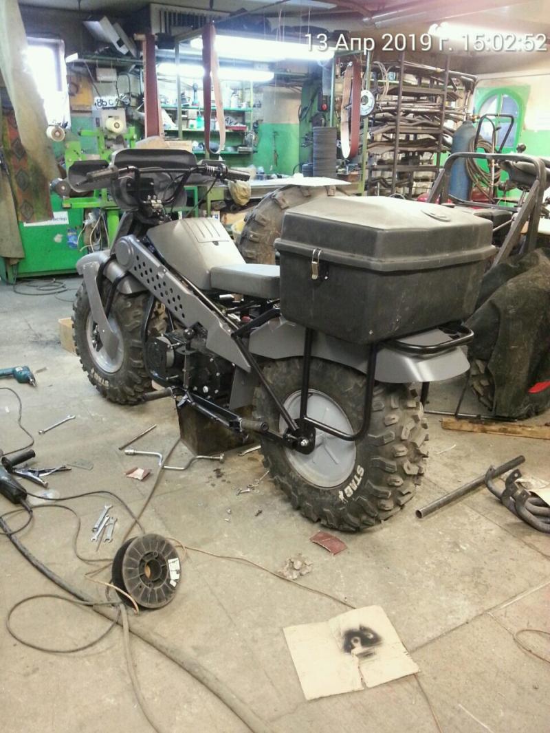

Сегодня продолжили сборку мото 2х2...

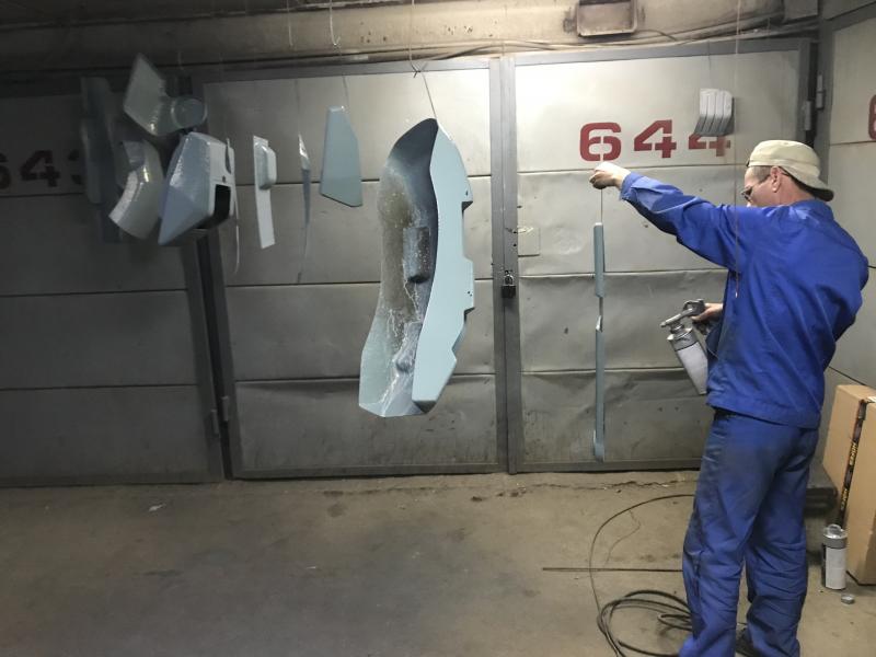

Раму открасили порошком- черный матовый. Обвес серым антигравием. В понедельник будет финальный прогон и на волю...
Покатались по коридору, накат тяжелый, но едет уверенно на первой и второй передаче, на второй веселее. В подъем 15% трогается на второй свободно. Небольшой фото отчет:

Покраска пластиковых деталей антигравием

Вчера сделали предварительную сборку, в понедельник всё проверим, установим наклейки, испытаем и отправится этот мото в Воронеж :)

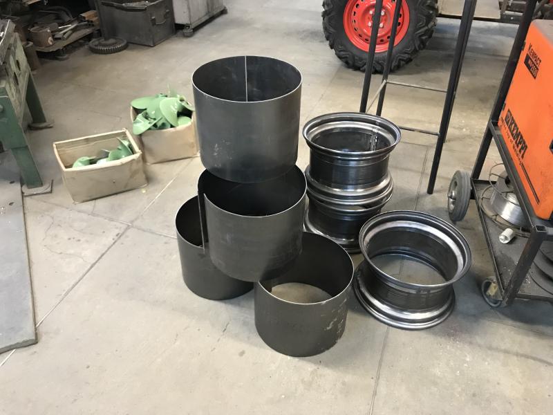

Начал предсерийную подготовку изготовления обода для мото 2х2.
Перед этим все делалось по обходной технологии, теперь уже можно будет повторять в любом количестве.
