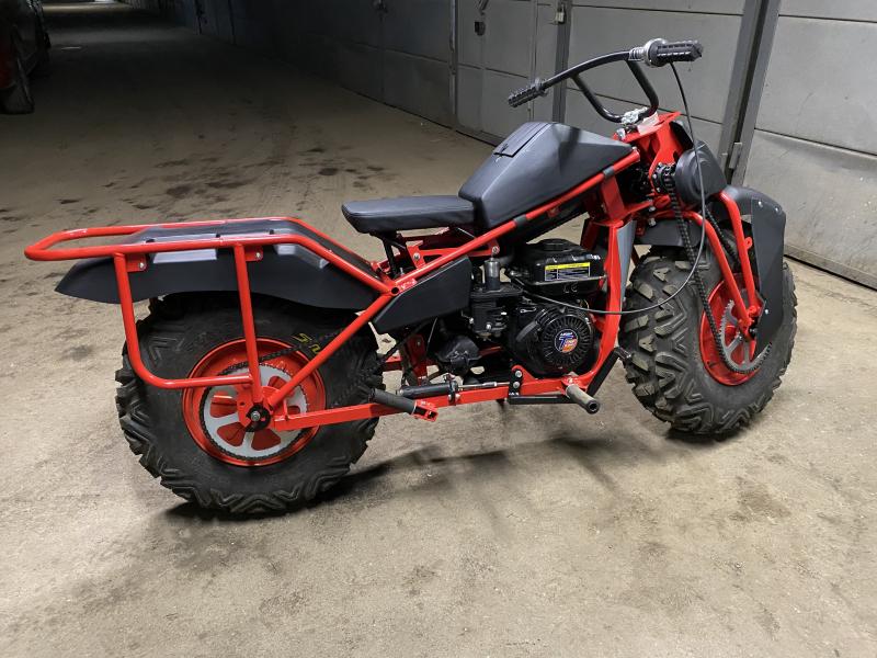

Сегодня завершил полную сборку и попробовал качнуться по гаражу... гараж у нас шесть этажей и можно попробовать как трогаться в гору и скатываться с горы. А так же по коридору почувствовать динамику на первой и второй передаче. Первые впечатления положительные, даже по сравнению с ранее сделанными мото 2х2.
И дополнительные фото без искажения пространства  :smile:

polk:good: Теперь надо искать безбашенного испытателя.
 :blush: Сиденье качается вниз-назад, может логичнее вперёд бы?
МОТО 2х2
« Ответ #62 : Июня 04, 2020, 21:03:32 »
Именно вниз и назад, так как ноги стоят впереди... и яйца целее будут
Что что а безбашенные есть  :smile:

Да прямо под пешеходным мостом. Я проверял как работают обгоне муфты под нагрузкой на крутых подъемах. Да и просто первый выезд из района гаражей.
На МОТО стоит две обгоне муфты, одна автоматически отключает привод переднего колеса при движении на поворотах и на хорошей дороге, когда переднее колесо обгоняет заднее. При пробуксовке заднего колеса переднее блокируется и сразу гребет. Вторая муфта стоит на выходе после коробке, она отключает всю трансмиссию при накате, двигателем уже не тормозит и разгружает все цепи от замкнутых сил. При таком устройстве цепи не должны быстро вытягиваться и движение становится более комфортным без рывков в трансмиссии.

Мне три года назад привезли полноприводный мото с моим редуктором, вот тогда я первый раз на нем прокатился и решил, что нужно делать свой со своими решениями. Вот прошло три года, без малого, и это уже четвертый просборка. Еще два-три изменения неконструктивных и это уже серийный.
Чем отличается серийный от самоделки, то что он имеет обезличенные комплектующие, как автомобиль  :smile:
Впечатления достаточно положительные, мозжечек не так сильно стряхивается за счет сиденья, рулится легко, неплохой накат... Хотелось бы сделать переключения на ходу, но это пока не возможно, но пробовал переключается. Передние тормоза, тоже не плохо бы. Да и хочется, что бы всё выглядело не самоделкой.
Но вообщем я доволен этой работой  :good:
