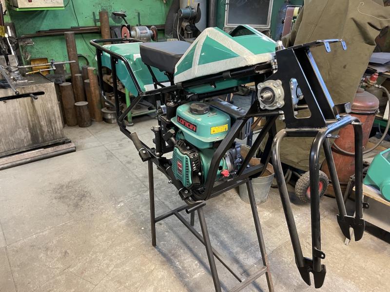

« Ответ #81 : Апреля 06, 2021, 19:42:54 »
В этом сезоне начата сборка уже коммерческих МОТО
Для этого был выбран новый мотор Лончин, его компактность и качество исполнения очень привлекло.
МОТО 2х2

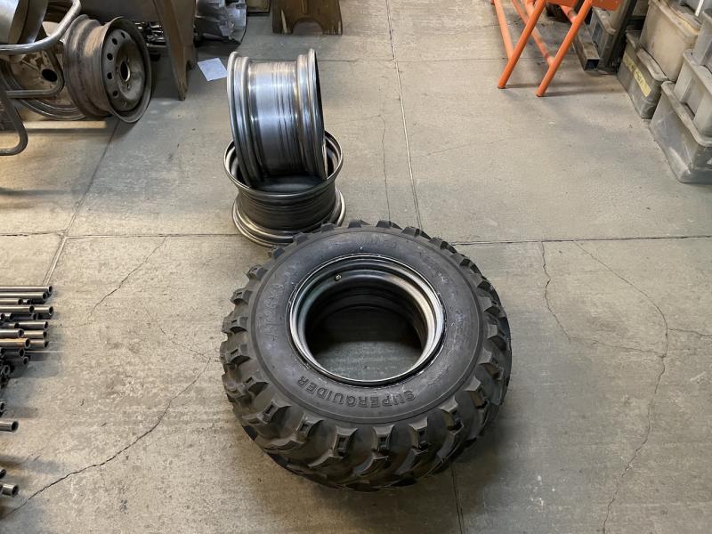

« Ответ #82 : Апреля 07, 2021, 14:42:07 »
Резина какая на этом мото?
МОТО 2х2
« Ответ #83 : Апреля 07, 2021, 15:44:06 »
Сейчас 28х9-12", будем пробовать и на 14"
МОТО 2х2
« Ответ #84 : Апреля 07, 2021, 19:48:18 »
polk, рама, вилки - из какой стали?
МОТО 2х2
« Ответ #85 : Апреля 07, 2021, 20:30:52 »
Так же как и винты из Ст3.
Рама из трубы Ф22х1,5 и 2  мм и хребет из профильной трубы 30х20х2 мм. Есть включения более жестких конструкций в местах особых нагрузок, например поворотного узла передней вилки, места предполагаемого крепления бокового прицепа.
Рама спроектирована пространственная для уменьшения изгибающих моментов в трубах, в основном растяжение и сжатие.

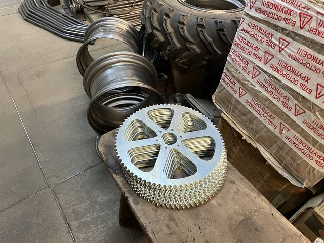

« Ответ #86 : Апреля 23, 2021, 06:37:15 »
Возобновил производство дисков для мото 2х2. Изменил немного технологию прокатки и получил более стабильный результат. Теперь нужно накатать два десятка ободов под шины 12" и собрать диски
Так же параллельно привожу в товарный вид пластиковый обвес, точнее перерабатываю предыдущие детали, вношу в них изменения и делаю новые матрицы, точнее заказываю у сторонних производителей этой продукции.

« Ответ #87 : Апреля 23, 2021, 16:14:03 »
Так же приготовил звезды для колес, их будет три размера, это средние 75 зубов
