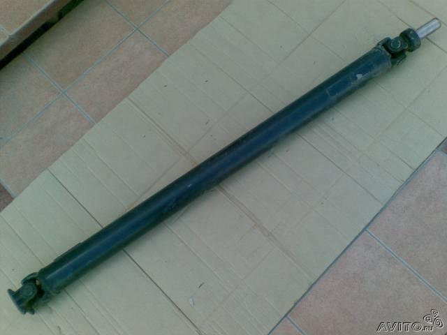

Понял.Ну я так и думал..При движении назад будет просто происходить натяг цепи между  ведущей и ведомой,.Миш,там провис не критичный но думаю при больших оборотах ни есть хорошо,да и растянется она однозначно а вот это может повлиять на закус и прочее.Сверху и снизу можно,но не вижу смысла,она короткая вот в чём проблема.Грёбаные цепи!Ребят а ещё ответ те какие мысли по кардану...Леплю кардан.С одной стороны шлицы вставляются грубо говоря в кпп а с противоположной получилось типа кардан Гука,так получилось,длинна 800,угла наклона почти нет,будет жить?СпсЯ думаю будет

« Ответ #411 : Января 15, 2018, 19:43:25 »
Если так
то будет жить.Если шлицы короткие ,то лучше поставить фланец.

« Ответ #412 : Января 15, 2018, 19:48:29 »
Если так
НЕ совсем...Кардан ваз класика ,с одной стороны оставил по заводу(шлиц вход в муфту кпп) с противоположной две крестовины типа как Гука.

« Ответ #413 : Января 15, 2018, 20:07:49 »
ваз класика
Опирается вторым концом на подвесной,а тут как бы не выдернуло,и шлицы против москвича вдвое короче.
Не, стремно вообще,с одной стороны мягкая муфта с другой две крестовины,раскрутит его как пропеллер.Лучше конечно сразу подумать,но можно и покрутить,посмотреть,переделать. :blush:

« Ответ #414 : Января 15, 2018, 20:17:53 »
ваз класика
Этот кардан от основной кпп будет идти к коробке фрикционов(кпп волга) на фото помнишь вилка стоит справа,сейчас эта вилка посредине,менять эту вилку не возможно ,там гайка затягивающая вал .На эту вилку ставлю крестовину  с фланцем,далее фланец с крестовиной кардан,эти фланцы стягиваю болтами.Фишка в том что можно просто к той вилки установить крестовину с карданом,но тогда что бы скинуть кардан надо снимать крестовину,вот только по такой причине это делаю.Миш кардан ровно стоять будет,не знаю думаю вряд ли колбаситть будет,хотя..х.з

« Ответ #415 : Января 15, 2018, 20:21:38 »
Вот на том старом фото

« Ответ #416 : Января 15, 2018, 21:01:53 »
Не помню забыл,
А вместо вилки фланец поставить никак?

« Ответ #417 : Января 15, 2018, 21:07:10 »
Не помню забыл,
Если бы можно было бы,конечно фланец был бы в теме...Вал самодельный,шпоночный паз еле нормального фрезеровщика нашёл,а шлицы то вообще ...Трудно у нас стало с хорошими токарями и фрезеровщиками.Так что так..

« Ответ #418 : Января 15, 2018, 21:52:22 »
Ну и все ладненько,теперь вижу что окей. :good:
