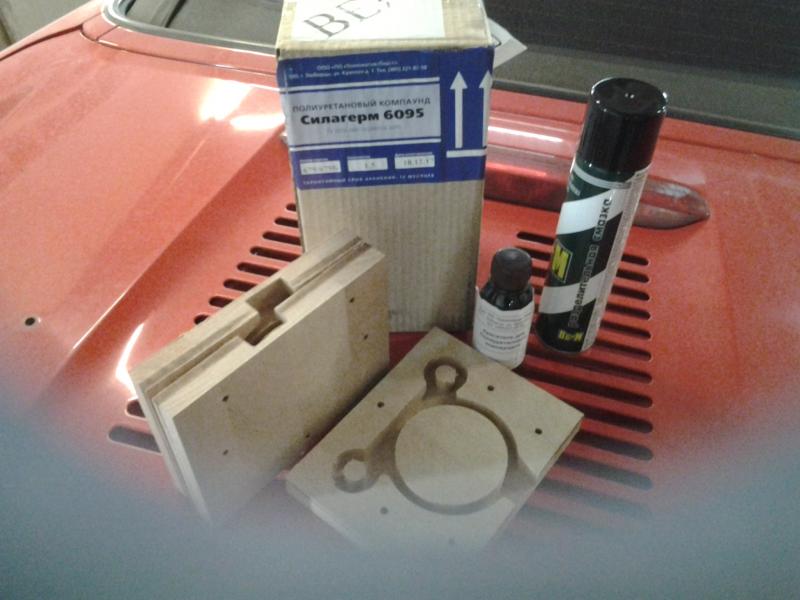

Заказал формы для отлива, полиуретан нужен а то наши тут поздулись всё равно заказывать где то надо

Механик,   :hi: Спасибо,  связался с ними у них к сожалению только бочками , от 200 кг  :sorry: . Формы то толь ко вчера и оплатил, с Аванеса, на следующей неделе сделают, надо полиуретан искать.

Сегодня день отлично начался, облегчил семейный бюджет на 4 тыр (жинке не говорите  :biggrin: ) выпилили формы, у дилера полиуретан оставался забрал. Щас буду пробовать лить, конусной фрезы не нашёл но глубина  всего 15мм, общая ширина 30мм. Завтра расскажу получилось или нет вытащить  :biggrin:

 :hi: Привет всем! Отлить то получилось да вот зайти на форум чего то не смог, подумал допипелся отключили. Но проблема ещё и в том что что дорого уж очень получается для эксперимента, да и полиуретан другой искать нужно.

voron:hi: Я уже пару вёдер этого ссырья ???? перепробовал, назвать его полиуретаном язык не поворачивается. Продаётся как компаунд для изготовления форм для отлива, поэтому ожидать от него физических свойств присущих истинному полиуретану не приходится, к тому же имеет крайне не стабильные значения по текучести, вязкости, времени жизни и т.д. . Каждая партия уникальна, то твердеет пока её в форму льёшь , то вообще не твердеет никогда. Но найти что то иное , в не больших объёмах поставок не получается.
