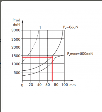

Хотим отработать конструкцию и понять развесовку, чтобы просчитать максимальные нагрузки вал подшипника, кстати максимальная нагрузка на ось МГП (не зависит от объема) составляет всего 500 кг, радиальная 1500 кг. ссылка
Получается, что это упрощенные сведения.  :morning:
Нашел график зависимости радиальной нагрузки от точки приложения нагрузки для гидромоторов OMS.
При правильном подборе вылета колеса  нагрузка на каждое колесо может составлять три тонны.  :good:
Лично для себя прихожу к однозначному выводу, что для компоновочных схем типа переломка или классической автомобильной (или полноповоротной) можно спокойно колесо ставить сразу на гидромотор. Создатели Авантов в этом смысле абсолютно правы. Для бортповоротных вариантов это делать нельзя. Будет перебор с аксиальной нагрузкой.
Конструкция резко упрощается.
Остается только придумать недорогую схему деления потоков по гидромоторам.
Или использовать гидравлическую схему от Авантов, которую я не понимаю.

Диаграмма с допустимыми осевыми нагрузками.
Цены бы им не было, если бы еще на графике указали, где этот их ноль по оси Х на гидромоторе и куда эти миллиметры откладываются.  :shok:
Тут только логически предполагать, что ноль это подшипник для радиальной.
Ну а как я понял, радиальная нагрузка зависит от осевой то-есть линия 1 это 100% разрушение, линии Pa, это оптимальная нагрузка для продолжительной работы  :wacko2:, хотя нет фигня какая-то.  :wacko2:
Вот и я "не догнал". Такое впечатление, что они стянули какой-то график у Danfoss и не смогли его нормально нарисовать.
Я предпочитаю пользоваться оригинальной документацией разработчиков, в нашем случае Danfoss. Ну и отнимать процентов 20 на косяки всякие при нашем производстве.
