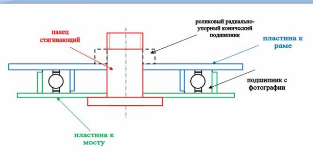

Александр 69, Как думаешь, такой узел поворота моста будет работать?
Полноприводный минитрактор "Карлсон"
« Ответ #50 : Августа 20, 2021, 15:26:45 »
А нельзя корпуса под большой подшипник  :blush: поглубже сделать, с канавкой,  и зафиксировать его там стопорным кольцом (проволочным, пружинным), чтоб момент выворачивающий ничего не выдернул? Он-то с кучей шариков на таком диаметре сильнее на излом сопротивляется.  :ok: И конусный тогда вообще не нужен.

Длинный, Это у нас не получится. На район один доступный токарь и у того станок старенький. "Корпус" большого подшипника и так собираюсь из полосы делать, обгибать подшипник и потом к пластине приваривать. Я еще думаю, что надо передний мост на рессоры ставить или на качалку, чтобы раму не крутило.
Нафик такой огород городить.  :wacko2: Андрей поиши Тром 5. Там все просто как 5 копеек. Я с телефона в нете, набегами когда чаи гоняю. Домой на пару дней приедешь не знаешь за что и хвататься. Если не срочно нарисую и сфоткаю. Где-то АС светил передок. В кратце.... Подрамник, задний мост на рессорах, палец на конусных подшипниках, Подрамник поворотный к раме через склизы к раме. Рулевое гидравлика. Вылет поворотного моста можно реализовать любой.  :ok:
