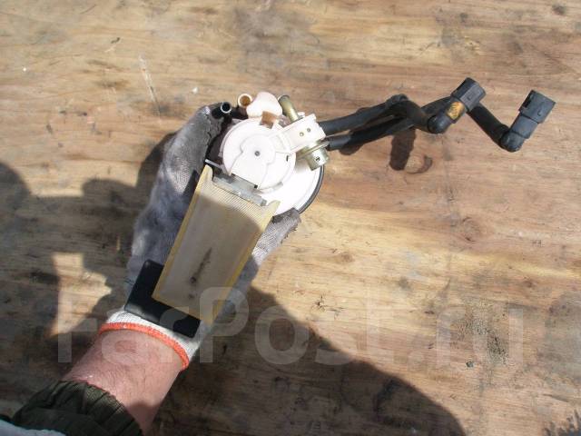

Я там выше написал, что изначально ни какой "обратки" на вездеходе не было. Стоял самодельный бак, в него установлен топливный лючок (маркировка ВАЗ-21214), с фишками, поплавком и топливным Жиго-Бош насосом. На лючке был второй патрубок (предположу что для шланга обратки), заглушенный куском шланга с болтом.
После установки более производительного насоса, (именно иномарочного),  мот стал захлёбываться.
На топливной рампе не нашли ни чего похожего на клапан сброса. Значит, на том автомобиле, от куда сняли мот, сброс избыточного топлива был в баке (фото предполагаемого насоса, с клапаном сброса, выше выложено)...
Как-то так.

Всем здрасте :biggrin: . Родной насос на этом двиг.1G-FE стоит на 90л а я поставил новый на 60л и он стал захлебыватся, потом на 130л и он еще хуже поехал но я вначале не придал этому значение потом когда дома начал разбиратся :wacko2: в инете увидел фото где на топливозаборнике рядом с насосом стоит клапан сброса вот и вся проблема,видать бошевский который стоял изначально совсем дохлый был и поэтому у Сергея Агуреева не вылезла эта проблема. И не о каком подборе насоса чтоб понижалось давлении при оборотах не может быть и речи (как говорилось выше)----- давление на форсунках в рампе всегда одно что на холостых что на оборотах для этого и стоит клапан сброса.
