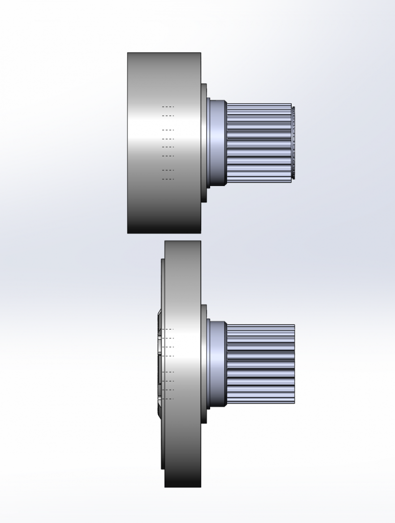

На неделе пришел заказ на сцепление для болотоходов, но диаметром не более 180 мм...
На такие моторы ставят сцепление Ф219 мм. Вот решил пересмотреть и спроектировать с серийных комплектующих новое сцепление для болотоходного мотора под промышленный ремень Ф160 мм. Такие сцепления ставят на двигателя до 20 л/с. Решил просто установить два диска сцепления последовательно и получить нужный результат. Соответсвенно барабан так же увеличивается в длину, а диаметр остается прежним  :smile:
На рисунках два сцепления под одинаковую мощность Ф219 и 160 мм
При этом сам барабан и диск сцепления съемные, что позволяет установить шкив на вал как обычно, отрегулировать ремень и натяжение, потом установить барабан и диск.
