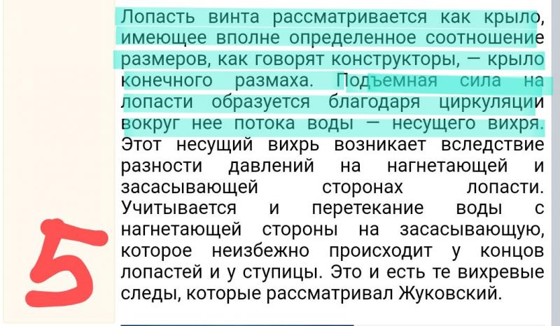

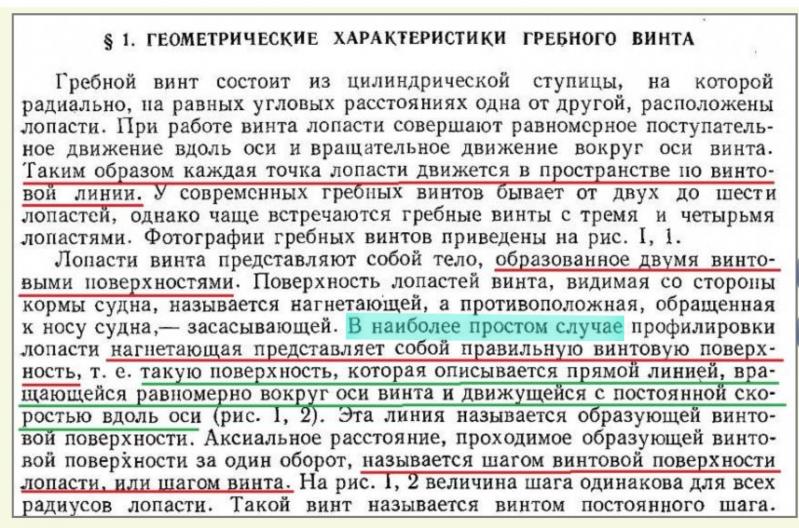

Я тоже измерил больше десятка разных винтов (все что попадалось) - результат один и тот же - прямые линии построения КРЫЛА (не геликоида) .
А как же ваша настольная книга? "Басин А. М., Миниович И. Я., Теория и расчёт гребных винтов", Л., 1963 г.
Первая глава:
Зеленым подчеркнута точная формулировка геликоида из геометрии.
И именно об этом и про это повествуют следующие 700 страниц данного фолианта.  :ok:
Да вы батенька еретик.  :pardon:
« Последнее редактирование: Января 24, 2023, 08:53:32 от remix59 »
« Ответ #5072 : Января 24, 2023, 08:55:07 »
     А теперь перечитай ещё раз что подчёркнуто зелёным.....Разве это применимо к Винтам о которых на этом форуме идёт речь ?????  Разве наши винты вращаются с постоянной скоростью ??? Разве движется равномерно ????....и т.д.
    А теперь прочитай последнюю строчку в приведённой тобой страничке ---"Такой винт называется винтом постоянного шага ".
      Ты привёл нам описание винта с постоянным шагом и кричишь что это аксиома и  все винты должны быть такими.
      А как же твои замеры "идеальных" винтов.....ты же сам намерил там переменный шаг....как они вообще могут работать. Вспомни как ты забивал шуруп молотком и говорил , что переменного шага быть не может.
         Врёшь и врёшь...надуваешь щёки ...и снова врёшь.
 Займись огородничеством...в нашем возрасте уже к земле привыкать нужно.

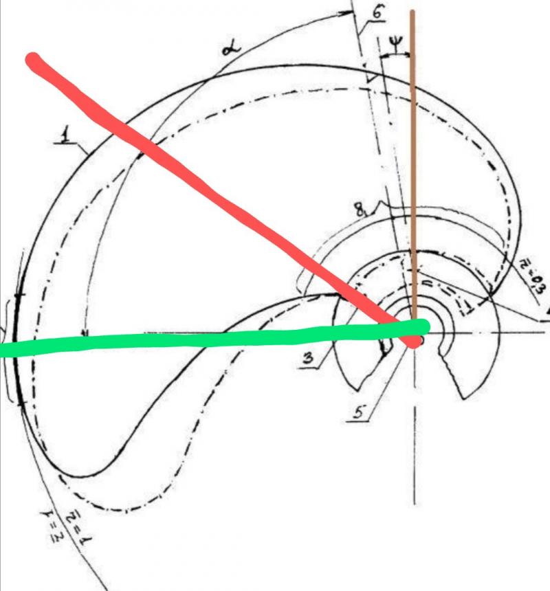

IKrepost, И еще у меня маэстро для вас вопрос в догонку, а то работать идти надо.
Вот эту лопасть вы тоже по коричневой крутить будете:
Извиняйте за каверзные вопросы, но верная теория должна иметь ответы на все.  :pardon:
« Ответ #5074 : Января 24, 2023, 08:59:51 »
Это ты Игорю пишешь? Это его настольная книга.  Вот это поворот. :shok:
Согласен с тобой на все 100500!  :good:

Васильев,
А если честно, тебе то как раз не мешало бы эту книжку почитать, а потом вступать в нашу полемику.
Опять я тебя развел на раскидывание го--а. Ты уж извини. Реальную сущность не спрятать, она все равно рано или поздно вылазит на всеобщее обозрение.  :pardon:
Хорошая книга, и на ее 700 страницах нет слов "геликоид и прогрессивный шаг", а слово КРЫЛО не единажды упоминается.
В 1 разделе описываются траектории движения лопасти, а  поверхности лопастей только В НАИБОЛЕЕ ПРОСТОМ СЛУЧАЕ ПРОФИЛИРОВКИ...
А, в качестве настольной книги ,мне  была бы ,более интересна  книга "Судовые движетели" Лаврентьев В.М. 1949 г.

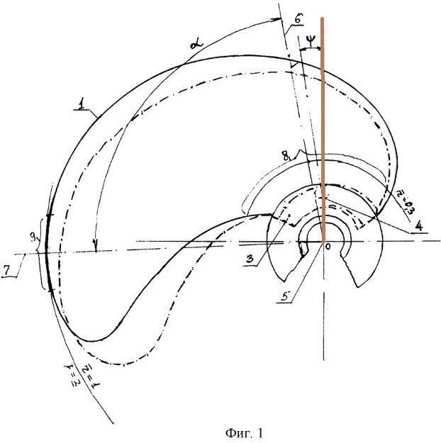

Непонятно кто и зачем провел коричневую линию , но на таком винте ( с интересом в саблевидности 40°)  осевая линия/линия крутки должна быть красной .
Но и книге в этом году исполнится 60 лет. Наука не стояла на месте. Приходится привыкать к чему то новому, непривычному.
Слово геликоид нет, но это синоним русского- спиральная, винтовая поверхность.
Вот дословно из справочника:
Гелико́ид (пр.) — винтовая поверхность, описываемая параметрическими соотношениями. То есть образованная движением прямой, вращающейся вокруг перпендикулярной к ней оси и одновременно поступательно движущейся по этой оси,...
Так, что как слово нет, как термин от первой страницы и до конца книги многократно.
По прогрессивному шагу, пусть будет- подъем винтовой поверхности к задней кромке лопасти. Есть возражения?
По цветным линиям, вопрос старый, почему именно так, а не по другому. И как же быть с винтовой поверхностью, с ее вращающейся вокруг оси линией...? Выбросить на помойку? Тогда к чему чтение и цетирование всей этой литературы?
На мой взгляд с такой лопастью винт ни куда не поедет.  На месте стоять не будет, но эффективность покажет недопустимо низкую.

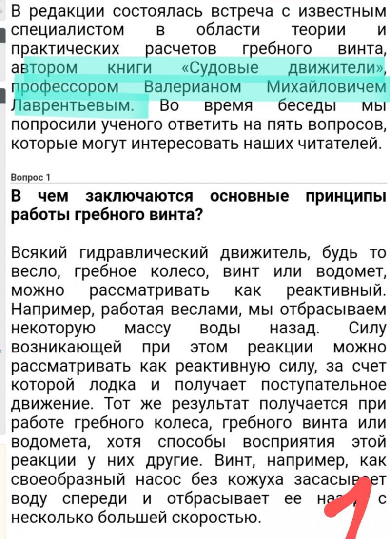

Создатель книги " Судовые движетели"  профессор Лаврентьев В.М.  рассказывает об эволюции винтов.
Вот именно время идет, все винты что были до крыла Жуковского устарели давным давно.

Как с оптимальными углами атаки и с лобовым сопротивлением если совпадение углов установки и плоскостей ваших лопастей с винтовой поверхностью от силы 10-20% (серый цвет).
И второй вопрос про прогрессивный шаг или по другому подъем винтовой поверхности на задней кромке.
Как это называется у вас?

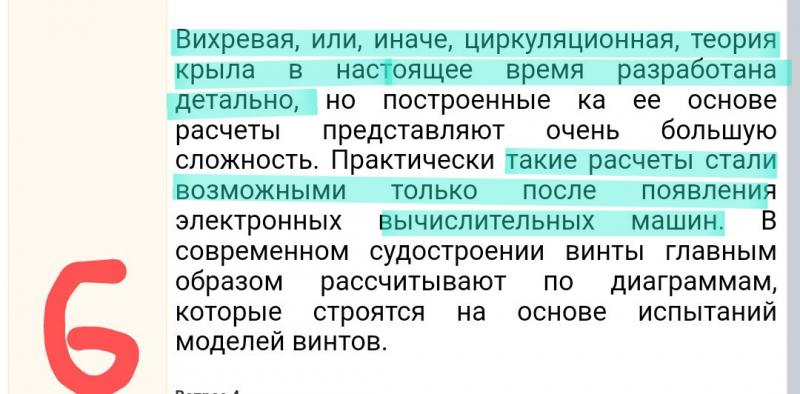

И описывается геликоид.
- Повествует, что формулы сложны, а расчёт ещё сложнее, поэтому практически винты строят по моделям.
Сколько зарекался не читать вашу кашу, и вот опять... :dash2:
IKrepost, ну покажите мне хоть одну цитату, что лопасть строится вращением вокруг одной линии! Разговоры про крыло ничего не объясняют, крыло понятие растяжимое. Сколько уже перепостили сюда уважаемых учебников, ну хоть кто то же должен проговориться про вращение вокруг коричневой линии!!! Я не прикалываюсь, но вы тут уже тома исписали, а аргументы только "да это всем умным известно, читайте учебники". Это не аргумент.
