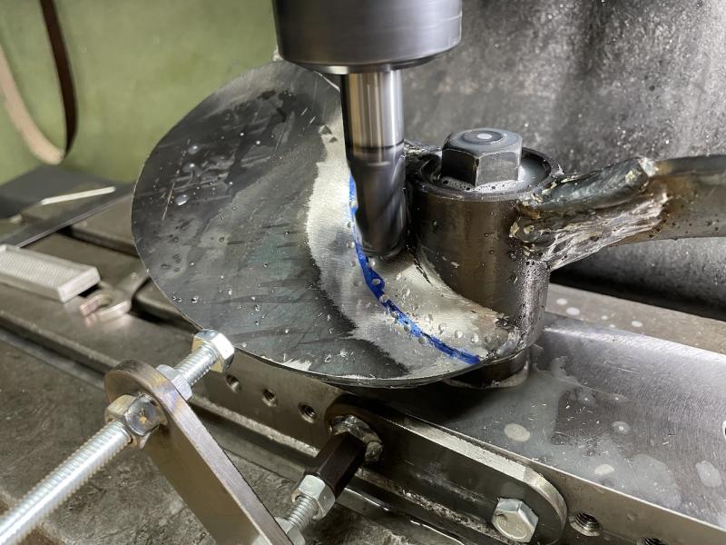

Сегодня начали писать программы для фрезерного ЧПУ на предварительную обработку сварочных швов на большие винты. Фреза делает четыре прохода для формирования направления для ручной обработки. Самые востребованные винты 12х10"
Для этого программа выглядит примерно так
Сначала проверяется программа на предварительно обработанном винте, делается касание фрезой по точкам
И потом уже непосредственная предварительная фрезеровка сварочного шва

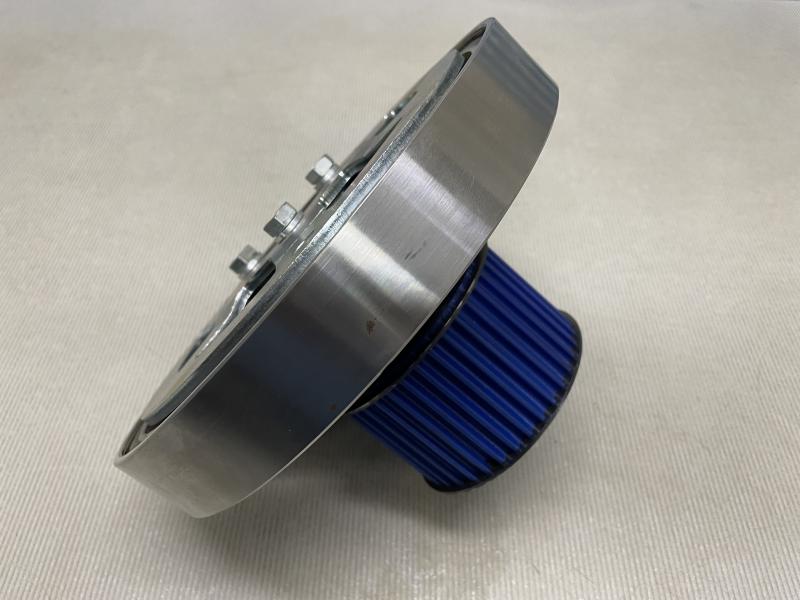

Так же собрал первые компактные диски центробежных сцеплений Ф160 мм для моторов 30 л/с.
Один на базе двух 15-ти сильных и один экспериментальный с тремя колодками.

Собрал сегодня сцепление на мотор 20 л/с remix с полимерным шкивом на 38 зубов, выигрыш по массе 2,150 кг.
Если это сцепление было бы со стальным шкивом, то оно бы весило 6,950 кг. сейчас 5, 280 кг. Это составляет -24%
Пара для этого сцепления будет облегченный шкив на 32 зуба, это привод на водомет
