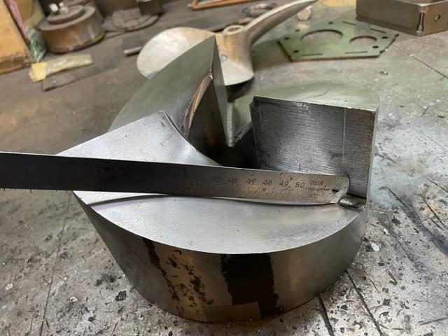

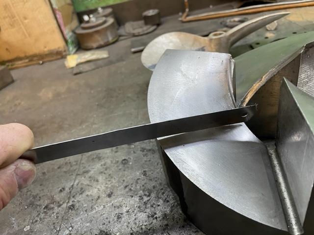

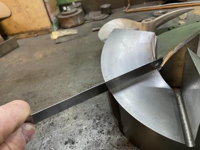

polk, а правда, договориться с магазинщиками взять у них отсканировать несколько фирменных винтов? Посмотреть их строй. :blush:
Такой винт мне привозили до 300 л/с, но тогда я не сканировал их... да и не дорос до таких мощностей  :sad:
А вот всё таки сравнить построение геликоида-спирали можно.
Я взял штамп для винтов ПЛМ Рыбоход, на нем классический геликоид - спираль с одним шагом. Верхний и нижний штамп абсолютно одинаковые. Поверхность почти полированная.
На геликоиде любой радиус на поверхности является прямой линией и отклонение в одну сторону покажет прогиб поверхности, в другую выпуклость. А линия перпендикулярная радиусу покажет синусоиду по поверхности.
На тайском винте линия перпендикулярная линии крутки - прямая, ну или как сказал remix59 примерно прямая. На геликоиде она синусоида. И так же отклонение от этой линии в одну сторону увидим прогиб, в другую сторону выпуклость.
Это не теория, это наглядный пример отличия геликоида от тайского винта, либо у тайского винта радиус геликоида идет не по радиусу винта....
PS линейка прямая, геликоид классический, винт новый  :smile:
PS PS И всё таки между впуклостью и выпуклостью есть прямая линия   :good:

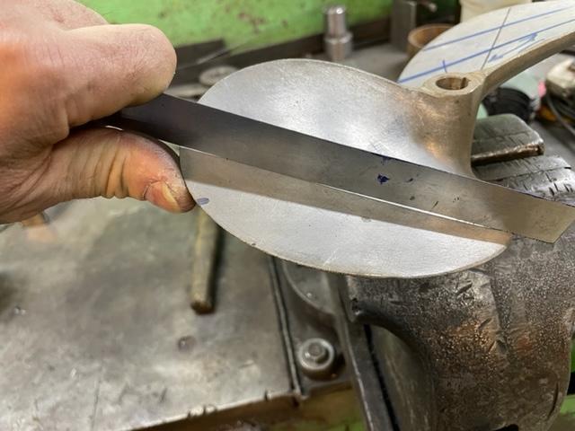

« Ответ #5057 : Января 23, 2023, 10:17:16 »
polk, Ты полностью показал то же, что я на своих видео.  :good:
Что касается твоего и того, что у Игоря тайца, то это место у них просто вышкурено, корявой рукой.
Если ты нарисуешь параллельные линии, к этой линии "прилегания линейки" и приложишь по ним, то там ни какого прилегания не будет.
Там так не шкурили. Сделай одной линейкой то, что Игорь "продемонстрировал" пачкой линеек, там само собой ни чего не видно.
На моем, качественном, не ошкуренном тайце, который я показал на видео, ни каких линий плоских нет, кроме радиусов. И то не у ступицы, там прилив.
На тайцах из второго видео, на винте 8,5" там где у меня то же почти легла линейка то же вышкуренный участок. На скоростном винте не шкурено и линейка ни где не прилегает.

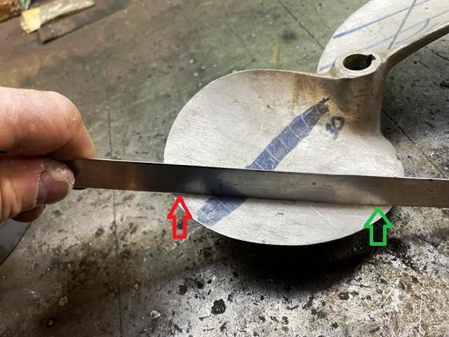

« Ответ #5058 : Января 23, 2023, 10:24:48 »
Между прочим, если приглядеться все видно, даже на ошкуренном винте:
Вот эта картина:
И вот тут:
Красная стрелка- клинообразный просвет. Зеленая- лунообразный просвет.
Это говорит только о качестве винта этого производителя. Я ведь об этом говорил. Есть у меня и качественный тайский и такой как у вас.

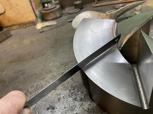

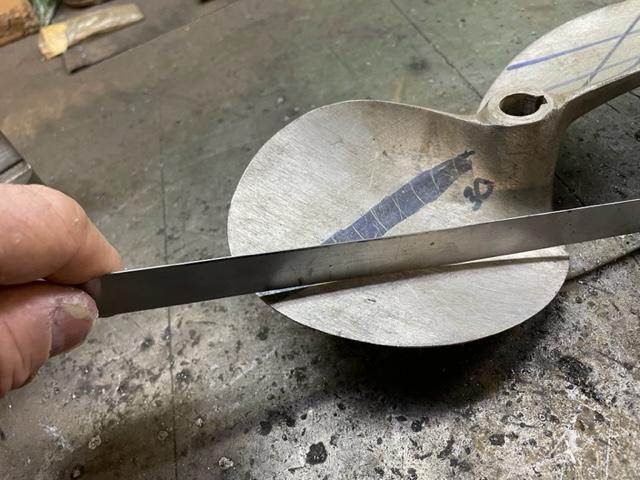

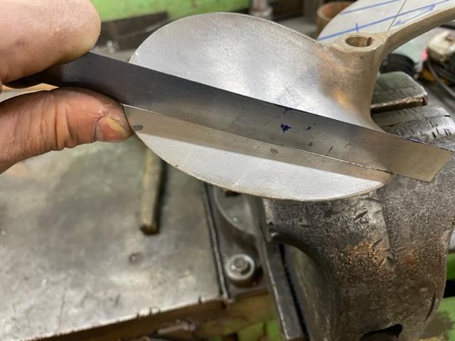

« Ответ #5059 : Января 23, 2023, 11:51:40 »
Эти просветы не сопоставимы с просветами на геликоиде.

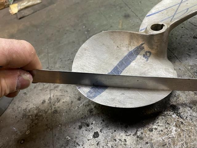

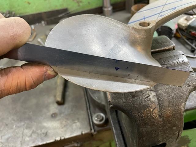

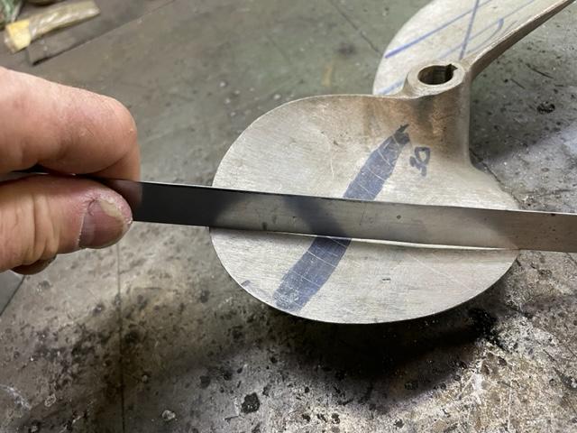

Вот линейку приложил на винт с диаметром 280 мм
На радиусе 60 мм есть просветы менее 1 мм, сварочная проволока 0,8 мм не проходит. Ближе к центру просветы увеличиваются, так как идет радиус стыковки лопасти и возможно уменьшение шага, как я писал, я в этом месте уменьшаю шаг и приближаю поверхность к геликоиду.
При увеличении диаметра это искажение практически переходит в прямую, мелкие просветы можно трактовать обработкой.
Расстояние до линейки от центра 60 мм
75 мм
90 мм
105 мм
