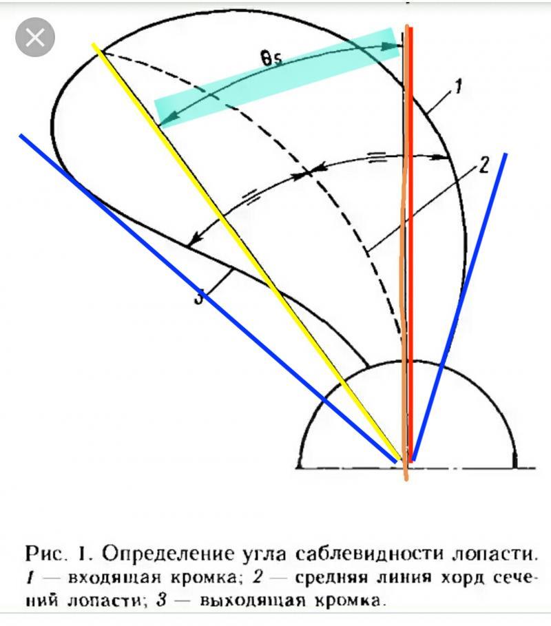

Средняя линия и линия крутки значит:
Одно и тоже .
IKrepost, Ну ты попал, не зря бежишь. :rofl:
Значит дело обстоит так,  для определения угла саблевидности строится средняя линия изогнутой лопасти, она же линия стреловидности- саблевидности.
И значит по ней нужно производить крутку лопасти, поскольку средняя линия, линия стреловидности- саблевидности и линия крутки (с твоих слов) совпадают.  :good:

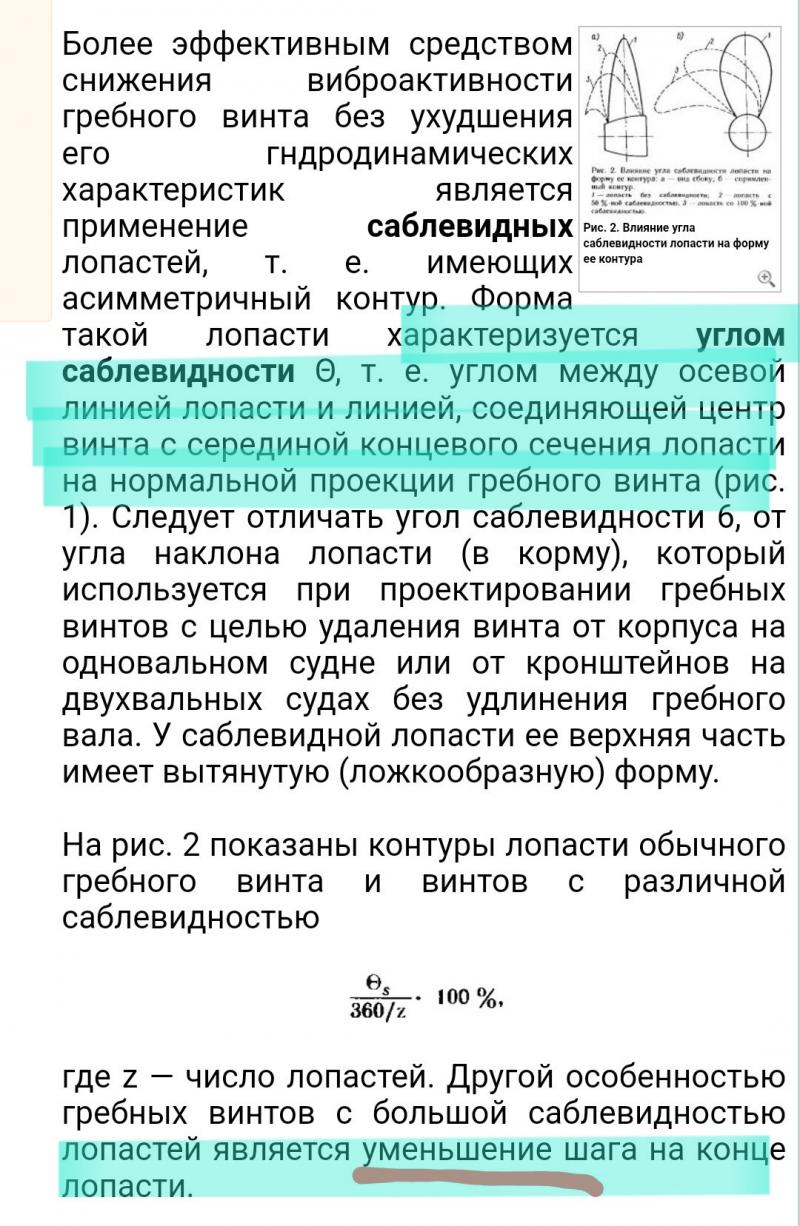

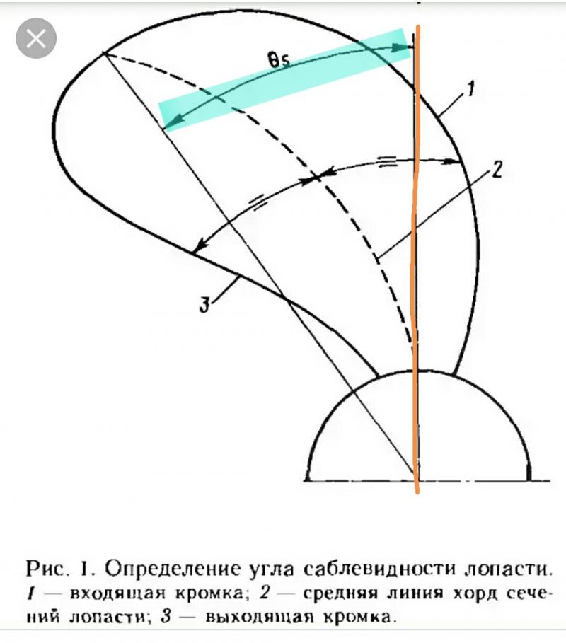

СРЕДНЯЯ (кривая) линия лопасти на картинке изображена пунктирной линией , она приводит в точку  НАИБОЛЬШЕГО РАДИУСА лопасти.
А  ОСЕВАЯ линия лопасти , она же ЛИНИЯ КРУТКИ обозначенна коричневым цветом.
Так вот - угол (выделен зеленым цветом) между ОСЕВОЙ (коричневой) линией и линией к НАИБОЛЬШЕМУ РАДИУСУ и есть  угол САБЛЕ/СТРЕЛОВИДНОСТИ  лопасти.
В тексте из учебника (что было непонятно) это же определение выделено зеленым фоном.
Неужели маразм и мракобесие до такой степни крепчают, что уже недостаточно  прочитать и поверить в определение из учебника ?
« Ответ #5044 : Января 21, 2023, 19:11:32 »
IKrepost, Ты тут словами не бросайся.
Под номером 2, на рис., четко сказано- средняя линия.....
Нарисованная тобой коричневая, это просто базовый радиус от которого идет корень лопасти и он ни как не обозначен.
Так где тут линия крутки???  :diablo:
К пунктирной (номер 2 на рисунке) ЦЕНТРАЛЬНОЙ линии лопасти отношения не имеет.
К продольной осевой линии фюзеляжа самолета (ваш подгон формулировки) - так же отношения не имеет.
Не беспокойте больше... пожалуйста.

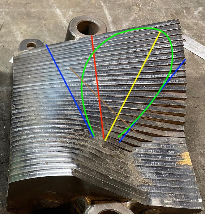

И где же она?  :fool:
Вот коричневая линия на вашем рисунке:
Вот у Федора она же красным:
Линия крутки красная, лопасть будет располагаться в секторе между синими линиями, Желтая линия - линия стреловидности, она же линия и саблевидности.
Кто его так делать научил?
« Последнее редактирование: Января 21, 2023, 20:42:40 от remix59 »
Вот наложение моих цветных линий на рисунок от IKREPOST
При этом красная линия и она же коричневая, это линия построения. От нее идет весь расклад и её не возможно нарисовать на этой поверхности в другом месте. Она идет по радиусу, но только по этому, если эту линию сместить, то она уже будет кривая. По этому есть возможность на этом построении иметь базовую линию от которой можно что то строить и откладывать.
Если брать геликоид, то на нем можно вырезать лопасть в любом месте по окружности, ну конечно будет вопрос про "прогрессивный шаг" или прогиб лопасти... тогда будет вопрос, на каком угле и на сколько он должен прогрессировать ?
А вот построение по линии крутки, еще раз отмечаю, само строит эту прогрессивность или прогиб в сечении линии развертки по диаметру, а величина прогрессивности или прогиба зависит от той самой стреловидности-саблевидности лопасти

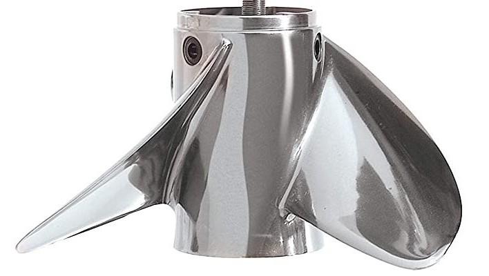

IKrepost, Маэстро, а почему бы не взять и купить хороший винт, как на фото.
Потом изломать его до такого состояния и проверить как поедет?
Конечно это выйдет подороже, чем озадачить своими экспериментами простака и даже руки марать не придется.
За то так будет честнее. Или для вас это совсем не приемлемый вариант?  :blush:
