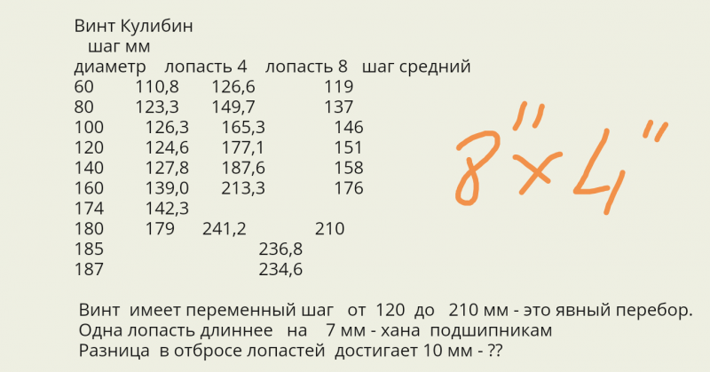

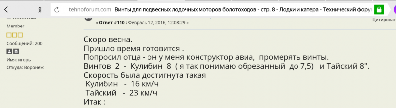

« Ответ #5006 : Января 12, 2023, 00:40:19 »
Понимаю, обидно. Но согласись, логика в его изложении есть.
Логика , в его изложении есть только для применения к самому себе.
Творческая импотенция это как раз неспособность создания чего-то своего, заменяемая на попытки копирования чужого.
Почаще в зеркало смотрите...
А как называется особь от которой рождаются "особенные " изделия ?
Ладно бы для собственного пользования на коленке выстукивал, так он эти "шедевры" еще и продавал.
Лет 5 назад , было... но думаю особо ничего и не изменилось, потому как "культура производства" , равно как и "культура общения" - она с детства воспитывается...
