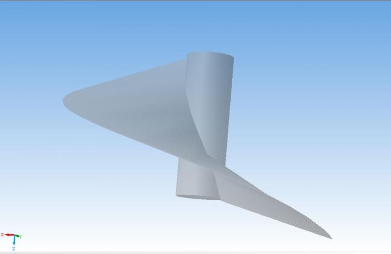

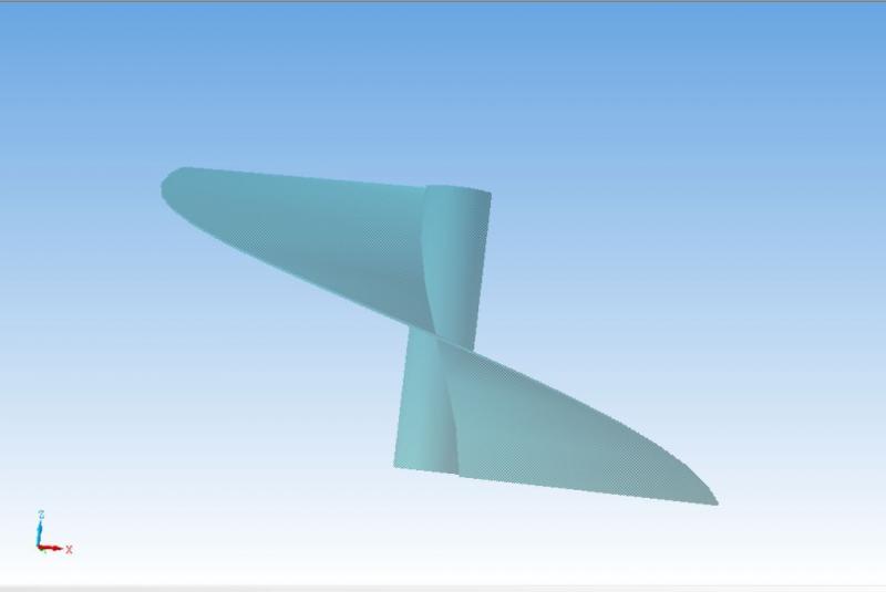

polk, А можно пояснить, что это за поверхность и можно ли построить для нее шаговые угольники?
Я понимаю вот винтовая поверхность с нулевой откидкой ее основные атрибуты диаметр 10", шаг 10", диаметр ступицы 30:
Или вот винтовая поверхность с углом откидки 15 град и атрибутами диаметр10", шаг то же 10", диаметр ступицы 40:
Тут все по феншуй (по учебникам классиков), можно строить шаговые треугольники, из них горку, гнуть и собирать на ступицу лопасти и т. д.

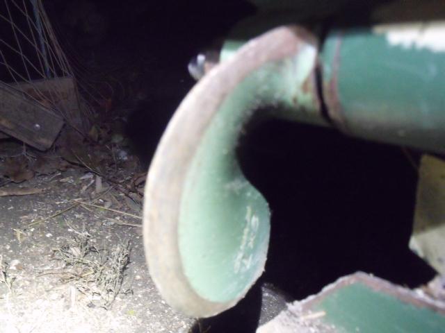

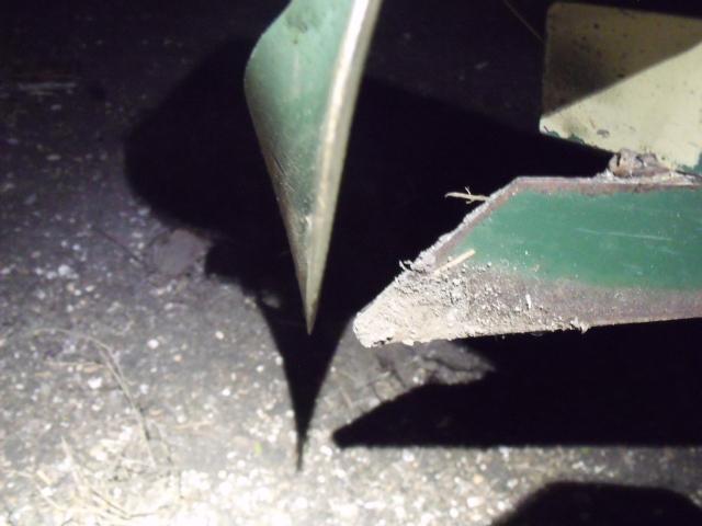

« Ответ #3380 : Декабря 14, 2020, 19:36:27 »
А где бы и как бы посмотреть эту самую самодельную заточку на винтах Полк. Или фаску снял  и вперёд?
Нет ,просто снять фаску не получится...может получиться обратный эффект.
 Для примера новый винт с толстой входящей кромкой.
За качество извиняюсь....ночь.......
Для такого винта не нужно строить шаговые горки, его можно просто мерить шагомером, можно конечно пересчитать, но шагомером проще и быстрее.
При этом сразу говорилось, что этот инструмент необходим производителю, продавцу и ремонтнику. Пользователю это не обязательно.
Тут я могу задать встечный вопрос?
Какую горку Вы будете строить для геликоида с прогрессивным шагом ? на винте, который Вы позиционируете как SPS 9"

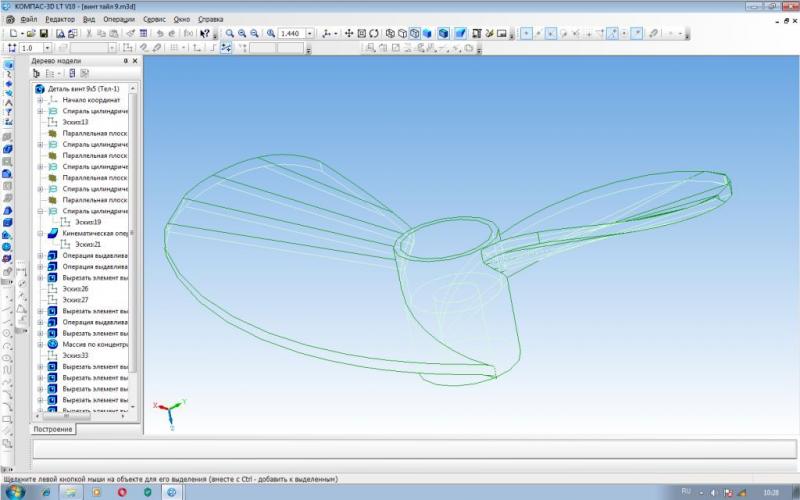

Вот скан с моего компа винта SPS 9", со ступицей 40 мм. Слева видна начальная часть дерева построения.
То же самое, но по моему на много проще.
Хотя для такой маркировке нужно совместить этот винт с оригиналом

« Ответ #3382 : Декабря 15, 2020, 09:20:52 »
Эта горка, как раз на скане в левой колонке. Всем видна. Называется "Дерево модели". Я специально не стал его резать, что бы было понятно, что это не рисунок, а математически выстроенная 3D модель.
И я не отсылая абонента к каким то палкам-измерялкам (по факту на х..) могу пояснить всю математику создания этой 3D модели. Поскольку я сам все прописал.
Как строить такую модель я знаю и то что в дереве построения она есть, это все понятно. Вопрос был о материальной горке, которая должна быть для этого винта уже не треугольник а немного прогнутая для прогрессивного шага на лопасти. И тут опять вопрос? как измерить шаг такого винта если он постепенно меняется по периметру ?
Если берем классический расчет по точке передней кромки и задней, то при этом всё равно как прогрессирует поверхность, шаг получается из расчета перепада между точками.
« Ответ #3384 : Декабря 15, 2020, 14:07:55 »

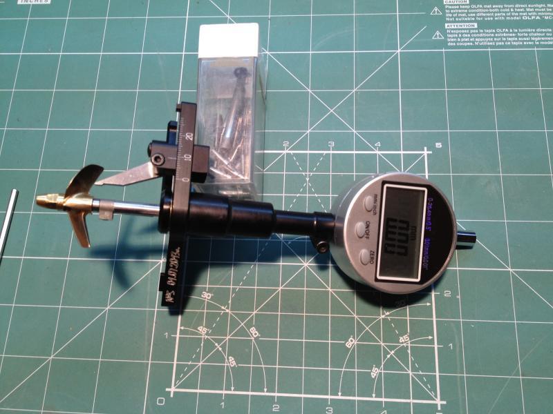

С помощью прибора, который выкладывал САМ- мой ровесник:
На разных радиусах, по винтовым линиям, через определенный угол делаешь замеры, записываешь в таблицу и потом на осях XY строишь график- он же будет угловым тр-ком, для этого радиуса.
Радиус известен, угол привязки от 0 град. известен, высота известна. Размещаеш угловые тр-ки на основании горки- готово.
Я именно так измерял и тут результаты выкладывал, над которыми вы стебетесь.
Вот еще варианты прибора:

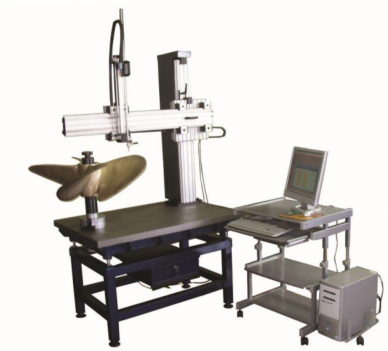

Вот профессиональный с ЧПУ:
А вот этот тебе точно знаком:
« Ответ #3385 : Декабря 15, 2020, 14:21:18 »
Таким способом строишь заднюю- отбрасывающую поверхность лопасти.
Если винт перевернуть и померить на тех же диаметрах и углах, строишь переднюю-всасывающую поверхность.
Если наложить по углам и радиусам два замера на одном радиусе- винтовой линии, получишь развернутый профиль лопасти для этой винтовой линии.
В 3D потом можно строить по увиденным законам или поверхность по точкам замера и то и др. будет правильным.
Если выведешь всю математику анализируя  полученные графики- угловые угольники то избавишься от ошибок полученных от
совмещения реального винта и математического методом аппроксимации или интерполяции.
Лучше строить по математическому, зачем накладывать свои технологические ошибки на чужие, снятые с модели.
