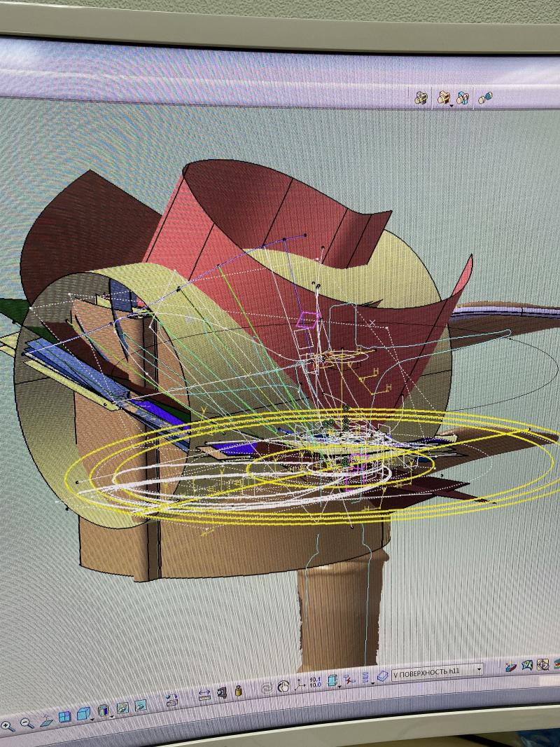

« Ответ #3366 : Декабря 02, 2020, 21:44:48 »
Фото с монитора при изучении и проектировании винта. Это часть высвеченных функций, где сразу совмещены сканируемый винт, спирали с заданным шагом, поверхности построенные по линии крутки, проекции лопастей и их сечение на поверхности  :smile:
После подробного изучения совмещенных поверхностей есть желание построить винт среднее между американским аналогом и тайской отливкой. Задача сделать болотоходный винт без инцептора с меньшей толщиной лопасти.
« Ответ #3367 : Декабря 03, 2020, 09:38:48 »
Долго разбирался в твоей головоломке. Направление правильное, но реализация....
Вот скан с моего компа винта SPS 9", со ступицей 40 мм. Слева видна начальная часть дерева построения.
То же самое, но по моему на много проще.

« Ответ #3369 : Декабря 03, 2020, 14:28:45 »
Это скан экрана компьютера, а не с тайского винта.
Если бы в тот раз не отказались, то у Вас был бы настоящий сканированный тайский винт, вот с ним можно было бы сравнивать в 3D моделях
Предложение остается в силе.

В данной головоломке собраны несколько винтов и несколько построений, в том числе и геликоид. И закрывая и открывая разные позиции просматриваются различия, на которые нужно обратить внимание и попробовать систематизировать. А когда удастся это перевести в арифметику, то становится всё проще  :smile:

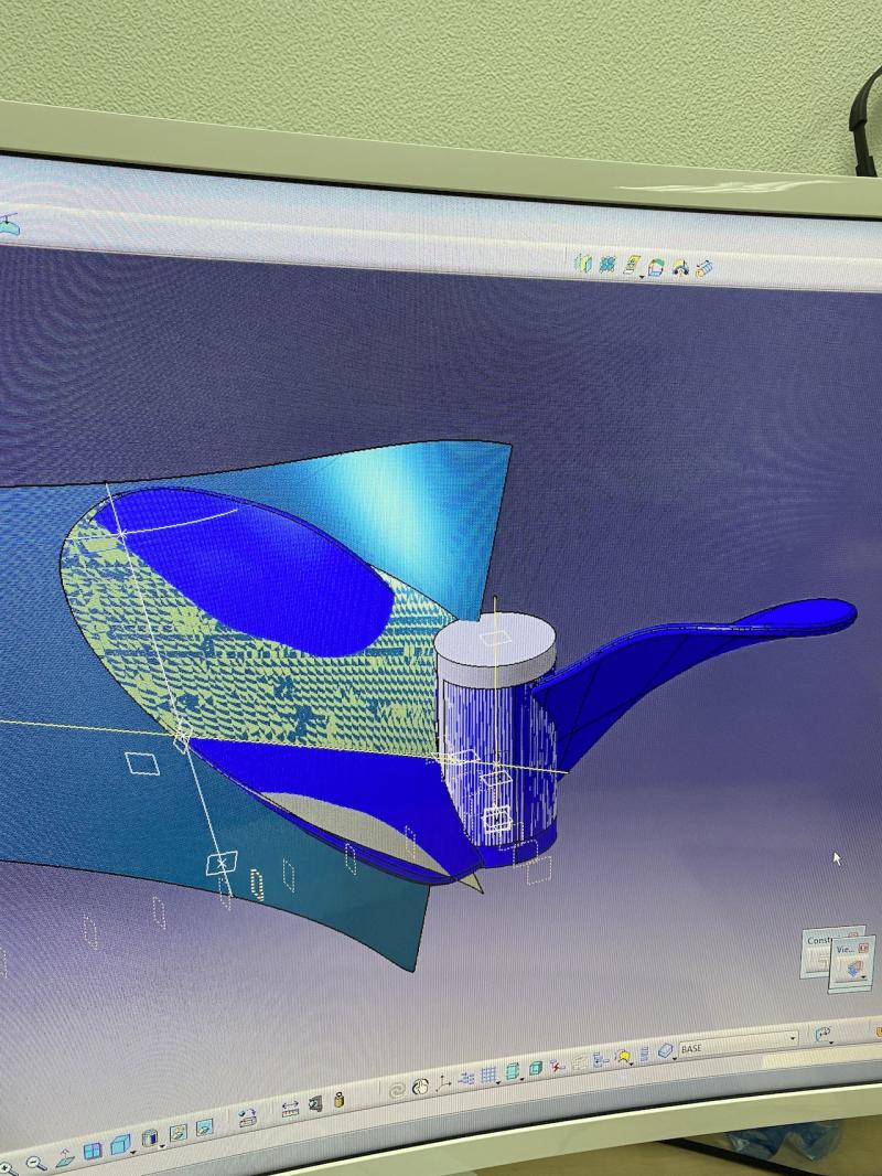

« Ответ #3372 : Декабря 13, 2020, 23:02:46 »
Представляю на фото свою ошибку самостоятельного проектирования винта с откидкой. Который окрестили якорем для мотора 130 л/с, хотя винт проектируется для 20 сильного мотора  :smile:
Синим выделена спроектированная лопасть, она немного отходит от нужной поверхности. Нужная поверхность голубая, пестрая поверхность это совпадение этих поверхностей. Бежевая поверхность, видна внизу, это спираль того же шага и той же откидки, она остается по ту сторону проектируемой поверхности в рабочей части
Первым делом, опять привлек конструктора, и уложили лопасть на нужную поверхность. На этом фото хорошо видно, что лопасть имеет рабочую поверхность по прямым линиям и только к втулке она  закручивается и меняет шаг.
Рябая поверхность показывает совпадение поверхности лопасти на проектируемую
Когда закончим этот винт, то его так же проверим на разных моторах. Это уже будет в новом сезоне.
И параллельно будем проектировать винты с маленькой откидкой, но большой стреловидностью, так же к следующему сезону.
