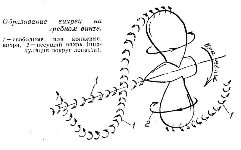

Я между прочим академический спор тут веду, а ты если можешь чего сказать про: Угол откидки, прогрессивный шаг, про нюансы построения моделей в 3D, угол стреловидности, винтовые поверхности, гидродинамические профили и т.д.
Может ты силен или хотя бы поверхностно знаком с вихревой теорией Жуковского? И почему она не поможет сделать правильный, сварной, суперкавитирующий винт?
Тогда рассуди, если нет, то как опытный человек в возрасте, промолчи.  :hi:
