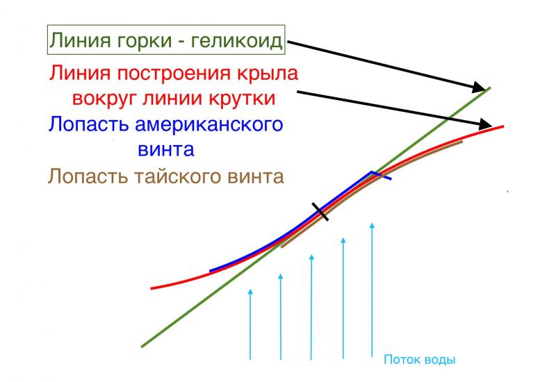

Вот нарисовал картинку построение лопастей. Все это совместил в одном сечении. Сечение делаем по окружности, так как строится классическая горка, диаметр взят условно. На большем диаметре все линии будут более сближены, а вот к основанию втулки разница будет более выражена.
В средней части где черная линия, линия крутки, все поверхности совпадают. Поверхности совпадают примерно в секторе 10 градусов. Так что у американца и у тайца есть зона лопасти совпадающей с геликоидом.
И теперь смотрим:
1. американец имеет в начале меньший угол чем геликоид, потом он растет  и совпадает с геликоидом и тут, что бы не потерять энергию потока воды, стоит инцептор.
2. геликоид имеет постоянный шаг и показан прямой линией построения, соответсвенно поток воды набрав скорость будет двигаться или скользить по поверхности
3. тайская лопасть сильно смещена назад по построению крыла и образует хороший трамплин для потока воды, при этом снимает всю энергию этого потока до самого кончика. И тайскому винту уже не нужен инцептор, который увеличивает тягу, но и является сопротивлением.

polk, Красивая картинка:
Теперь понятно почему твои винты не работают с ростом оборотов.
Скажи пожалуйста, откуда взялся этот изгиб на передней, входящей части лопасти (линии красного и синего цвета)?
Забей в Яндекс картинках поиск- "Аэродинамические профили", или "гидродинамические профили" и найди хоть один с таким изгибом.
Dil, Винты болотоходные такими делают, чтоб смягчить удары передней кромкой и для сбрасывания травы.
Что бы передняя кромка наезжала на камень вскользь, под углом 140-160 град. она должна быть очень длинной. По аналогии, у защитного плавника болотохода это длинная, наклонная, нижняя часть, а у  вращающегося винта эта линия-  плоская спираль, начинающаяся от ступицы и заканчивающаяся на большем радиусе лопасти. Такая передняя кромка занимает в плане 180 или даже 270 градусов. А подъемная сила такого винта в основном создается на задней по ходу поверхности и задней  кромке.  Главная задача при проектировани такого винта это- максимально снизить лобовое сопротивление очень длинной передней кромки и получить максимальную подъемную силу на задней кромке. Вот они и выходят такими странными.
Старался  :smile: Для наглядности и кривую нарисовал кривее
Т.е. форма лопасти в плане, у болотоходных винтов отличается от амеров и тайцев? Это не винты для соревнований на скорость? Как тогда их сравнивать вообще?
Вот тут как раз и ответ, почему винты с одной маркировкой едут по разному.
Если взять американца, например, 9х6" и с такой же маркировкой тайца, то таец поедет быстрее, но застрянет в траве  :sad:
