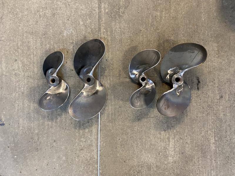

Вот с такого ракурса больше видны перемены по форме лопасти и её крепления на ступицу
Правый новый, левый прошлогодний.
Прошу прощения , но наверное все наоборот - СЛЕВА НОВЫЙ , а справа старый.
На всех фото СЛЕВА винты с большими ступицами и более прямой задней кромкой , по всем приметам - НОВЫЙ. :blush:
Да правильно, я со школы путаю левый-правый, на до мной даже дома всегда подтрунивают  :sarcastic_hand:
Вот еще две пары винтов, не буду говорить где какие, сразу видно
К стате на новых винтах можно заметить, что лопасть "закручена" и имеет линию крутки. Лопасти как будто переходят одно в другую переворачиваясь через центр втулки.
Старые винты ближе к геликоиду и они переходят друг в друга по окружности и практически визуально не пересекаются, они повторяются по спирали.
Я бы конечно не позиционировал это с крылом, больше с винтом, а вот стреловидность, это участь крыла. Стреловидность определяет используемую поверхность лопасти сдвинутую относительно линии крутки.
