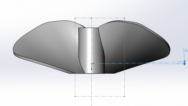

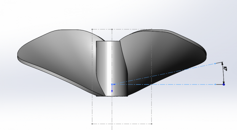

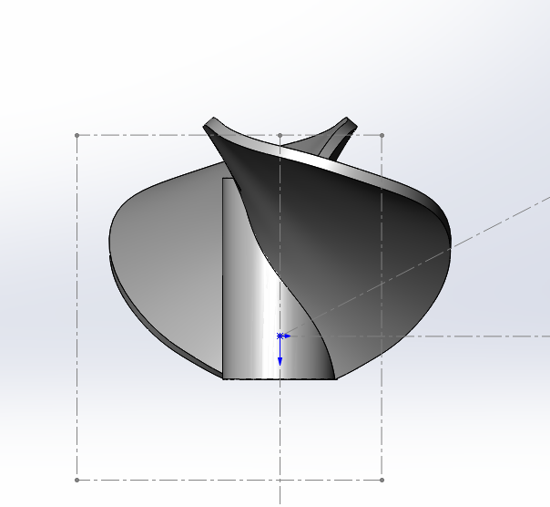

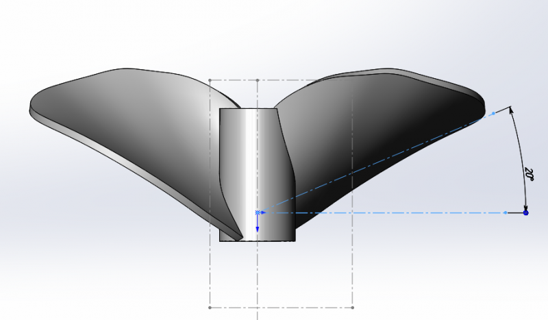

Вот в приближении что может получиться, сразу оговорюсь, это просто модель, хотя уже в ней есть нужное построение и значения.
Пробовали сразу сделать с разным углом откидки, 1 град, 10 град и 20 гр... поставить можно любой хоть 40-к, хоть отрицательный, компьютеру стерпит  :smile:

« Ответ #2271 : Апреля 13, 2020, 11:02:45 »

Вот это меня все время и настораживает, когда человек утверждает, что только его правда правде всех других правд  :good:
Если вы видели лопасть под разным углом, на моих фото, то это не наклон лопасти а её перестраивание на угол откидки, вот это как происходит в динамике на видео, видел только IGORKREPOST, так как опять это все делается в "подполье" форума, к сожалению, видимо отпечаток цензуры остался в памяти...
А вообще это очень интересно, как этот разговор перерастает в построение  :drinks:
Я сейчас в условиях карантина сам без конструктора начал строить винты, достаточно занятное дело. Главное если привязать все размеры правильно, то можно изменяя вводные получать разный результат и анализировать его. Сегодня, если получится, закажем первый штамп на винт под кодом ASIA, пока его изготавливают спроектируем горку для сборки. Первый винт такого строения будет без откидки и потом его можно будет сравнить с другими винтами и разной откидкой.
