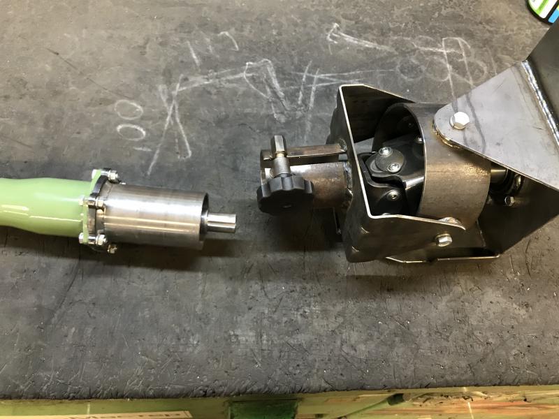

И на неделе возобновил работу с приводом винта с двойным карданом. Основной вал и трубу взял свою стандартную, а шарнир пока просто смакетировал. Идея такая, что бы привод можно было снимать при перевозке. Этот привод можно будет устанавливать как в транец со стационарным мотором, так же к болотоходному мотору, но уже без наклона и поворота.

И быстроразборное соединение вала с шарниром

Система не правильная работать не будет.
« Ответ #1928 : Января 15, 2020, 20:39:20 »
Я знаю, у меня и винты не правильные  :sad: :sad: :sad:
я не знаю под какую мощность это расчитано. Но я тоже сомневаюсь в данном узле легкого разбора
Это пока макет, а разборный он будет или нет дело техники. Но если будет разборный, то это облегчит транспортировку и хранение. А так же обслуживать проще, снял трубу и пошел на верстак, снял кардан или ШРУС... А для какой мощности, так это опять же конструктивное дело, если кинематика будет рабочей, то только использование материалов и комплектующих определить для какой мощности собирать. Например сейчас сдвоенный кардан стоит с крестовинами ВАЗ 2105, так они могут передавать большой момент при 6 000 об/мин.
Да и металл, если видите, там пока тонкий. Я уже собрал всю конструкцию с румпелем и реверсом, но не хватило времени все сфотографировать. Потом уже соберу рабочий вариант.

Сегодня еще раз перебрал привод и сделал макет транца из поручных досок.
Привод, предполагаю, будет универсальным для моторов до 30 л/с и с возможностью использования на прямую или с установкой ревер-редуктора.

« Ответ #1934 : Января 21, 2020, 21:06:05 »
У меня к этой конструкции один вопрос:
Как перелезть на такой через бревно, если транец после соскока с бревна погрузится на 20- 30 см.? И что будет с румпелем, если хвост подкинет на 45 и больше градусов?  Придется весь вес лодки застрявшей на хвосте удерживать за румпель руками?
