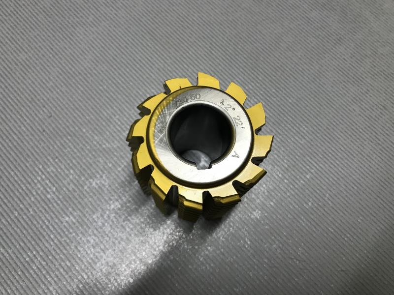

Сегодня китайцы прислали червячную фрезу для изготовления зубчатых шкивов под промышленные ремни HTD 8M
На днях попробую сделать пробные шкивы, размерность пока не определил, по этому сделаю какие нибудь  :smile:

Во сколько фреза обошлась , если не секрет ?
« Ответ #1910 : Января 13, 2020, 21:52:56 »
Конечно не секрет, на али зайдите там она порядка 7 т.р. стоит.
Мне бы прямую ссылку, у китайсов рыться долго.

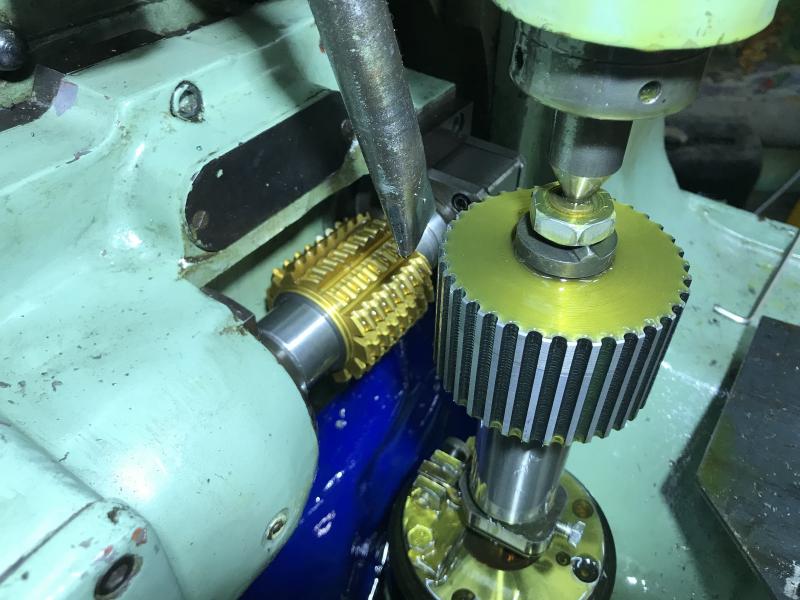

Сегодня испробовал фрезу для зубчатого шкива.
Как и предполагал скорость изготовления приравнивается к изготовлению шестерен. При разовом изготовлении на нарезку уйдет с настройкой часа два. На серийное изготовление примерно 15-20 мин. Соответственно можно уже говорить о цене такого шкива шириной 50 мм. Разовый порядка полутора тыс. а когда десяток то от тысячи получится.
Но есть опять же ограничение, фреза режет от 30 до 50 зубов, видимо под другое количество существуют другие фрезы.
Оригинал и заготовка
Первый проход при настройки
Финишный проход с формированием полного профиля зуба
И готовые шкивы, с лева на права: оригинальный, на эрозии и на зубонарезном.
При примерке ремня разницы никакой  :smile:
