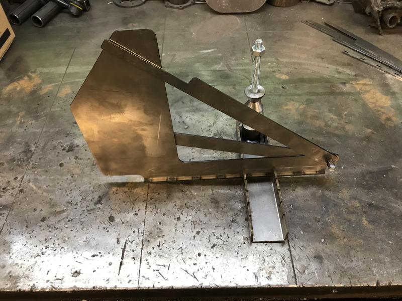

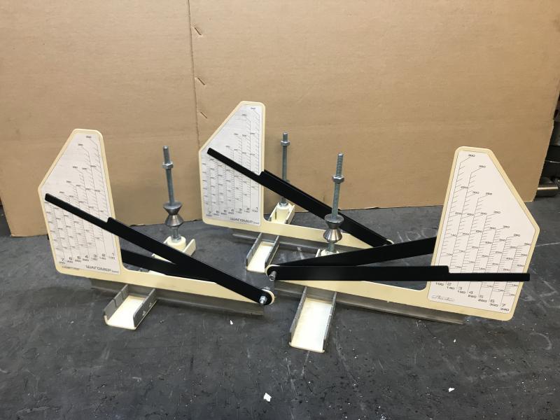

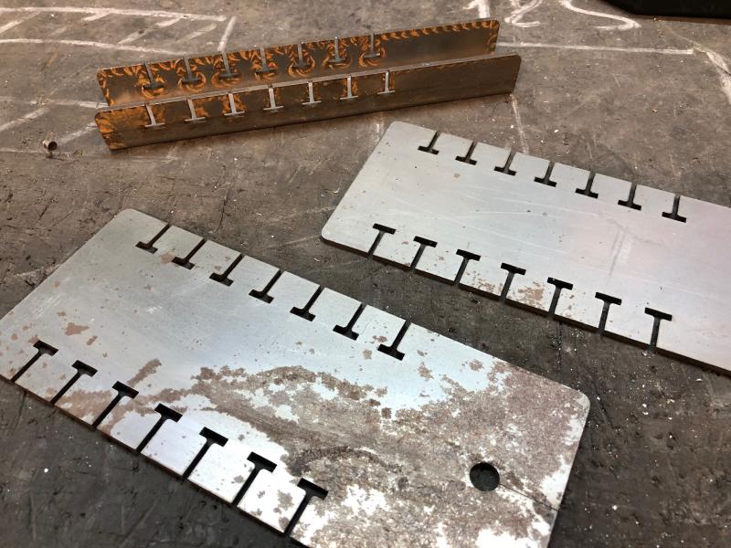

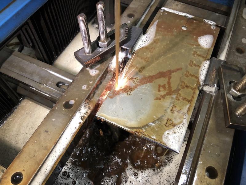

Сегодня сделал новые основания для угломера, так как IGORKREPOST намекнул на возможность мерить и правые винты. Теперь угломер будет иметь две шкалы, две линейки и вставляться в основание с двух сторон. Точность основания обеспечивает изготовление на эрозийном станке с точностью изготовления до 0,02 мм. Но зазоры для угольника сделаны с зазором 0,2 мм. Сами угольники и линейки уже буду заказывать на лазере.
Так режет проволокой эрозийный станок, примерно два часа на два основания
Заготовка и согнутое основание

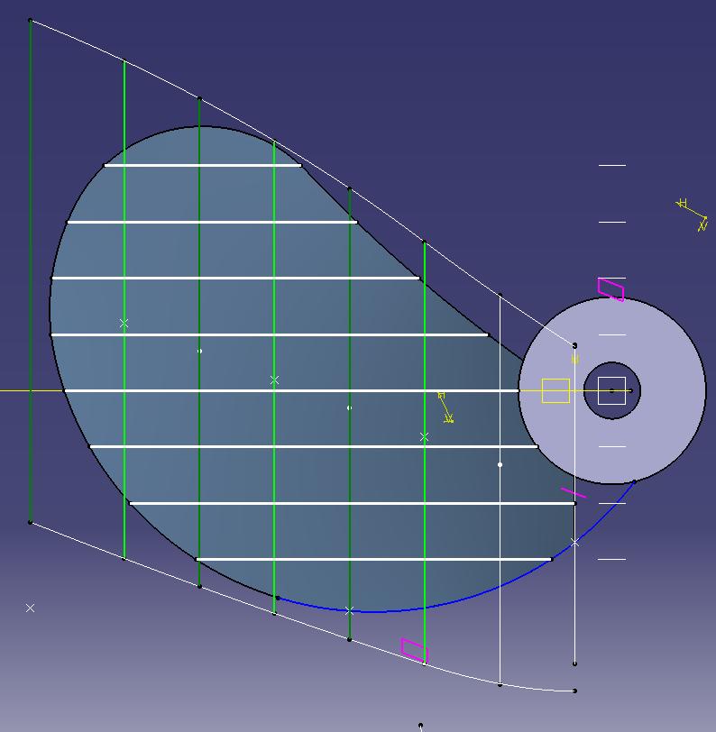

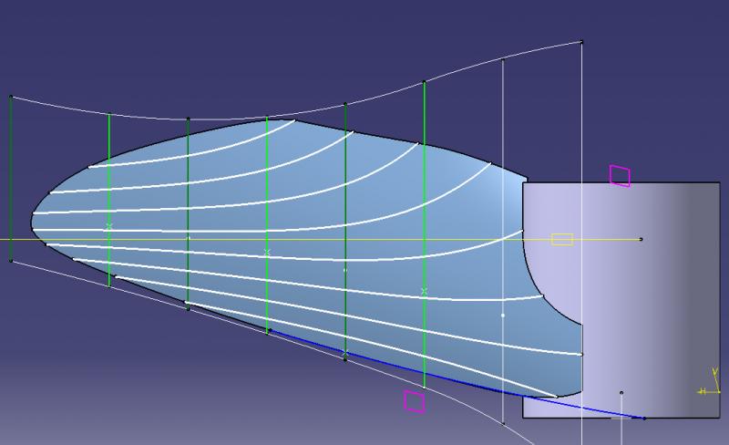

Появились первые картинки новой лопасти, это уже совсем не американская и не азиатская.
Это лопасть построена по принципу средней линии предложенной Игорем. И смотрится она вполне прилично  :smile:
На первом и втором рисунке над ступицей поднимаются линии с продолжением поверхности, эта поверхность очень напоминает винты Кулибина, у него как раз примерно так сформирован "язык" на лопасти, что может давать дополнительный упор на малом диаметре.
Я пока форму лопасти сохранил свою.

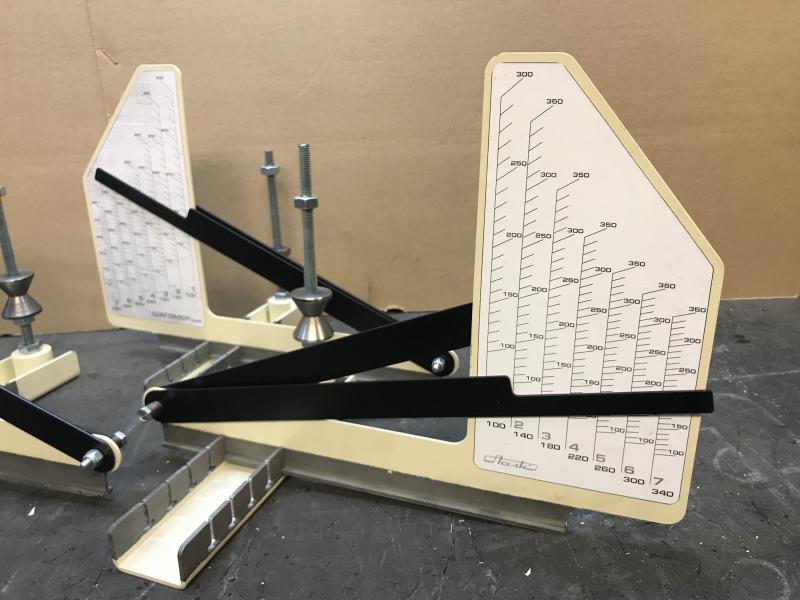

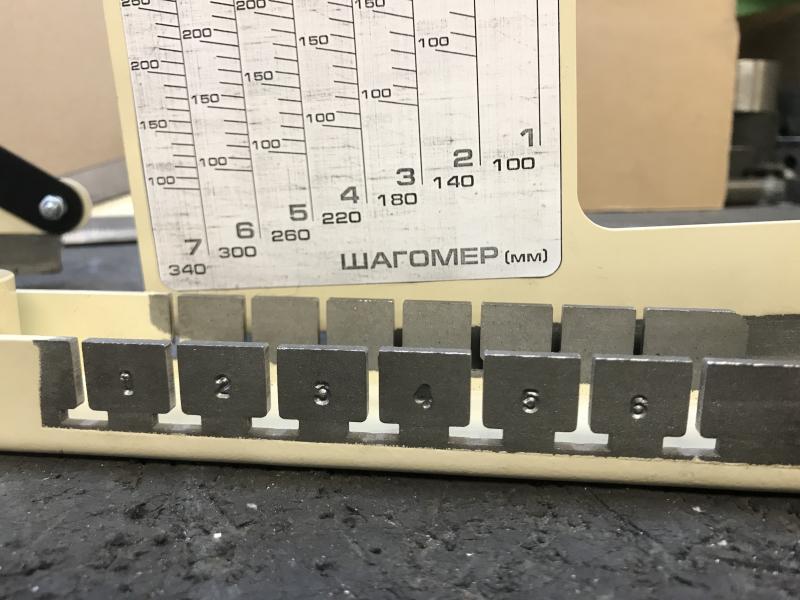

Сегодня пришли детали для последней версии шагомера. Как уже написал он будет универсальный для левых и правых винтов. У него будет две шкалы с двух сторон, для удобства и две линейки. Пазы в основании позволят крепить и передвигать угольник очень точно замеряя углы (шаг)
Шкалы будут напечатаны на самоклеющей пленке и приклеены на шагомер.

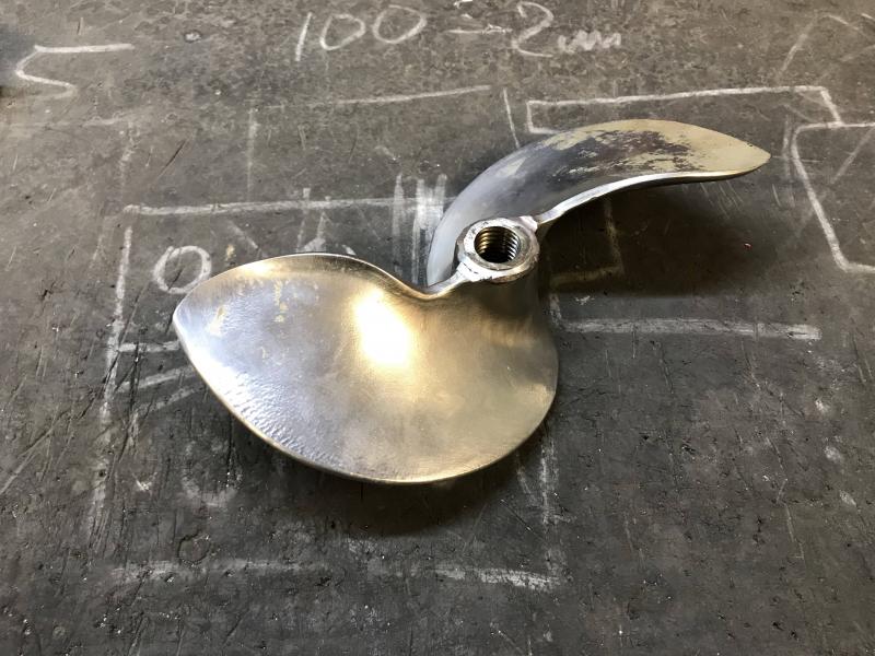

И еще сегодня пришел большой американский винт от хорошего человека из Астрахани. Винт рабочий, просто при окончании сезона человек предложит промерить и перевести его в цифру. Резьба на этом винте 7/8-9", втулка конусная, лопасть "ухо"... в общем будем его изучать. А человеку за такое содействие я обязательно сделаю новый винт, ну и этот верну, конечно  :smile:

Чем больше информации, тем яснее картина. Тайских винтов я набрал целую кучу, они везде есть, перемерил новым шагомером и нашел четкую и стабильную закономерность в построении. А вот большие американцы менее доступные :(
Методика такая, я сканирую и делаю 3В модель, так же замеряю его реальный шаг, при необходимости делаю смоляной слепок с него для дальнейших изысканий, и винт возвращаю. Ну и в последствии предлагаю в подарок любой винт, правда пока из Ст3. Транспортные расходы, конечно, беру на себя.

В начале недели я попросил конструктора увеличить лопасть до красной линии
И тогда как раз получается "язык" как у Кулибина, правда я не задал его таким ярко выраженым, но поверхность как раз загибается и образует ближе к втулке свое рода трамплин, который может полностью заменить инцептор. Эта поверхность построена по методике Игоря, нет никаких пририсовок. В данном варианте винт 12х10"

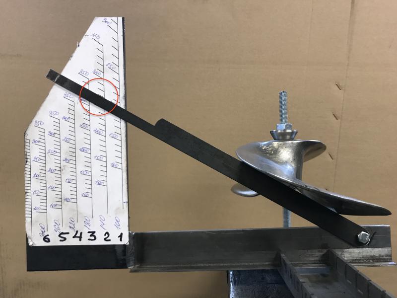

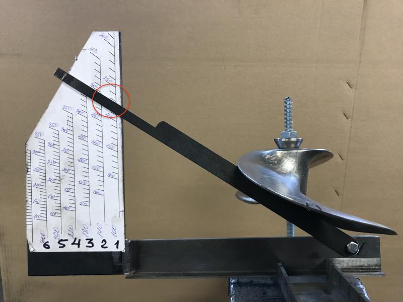

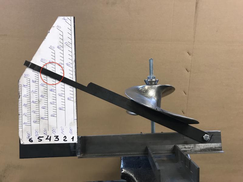

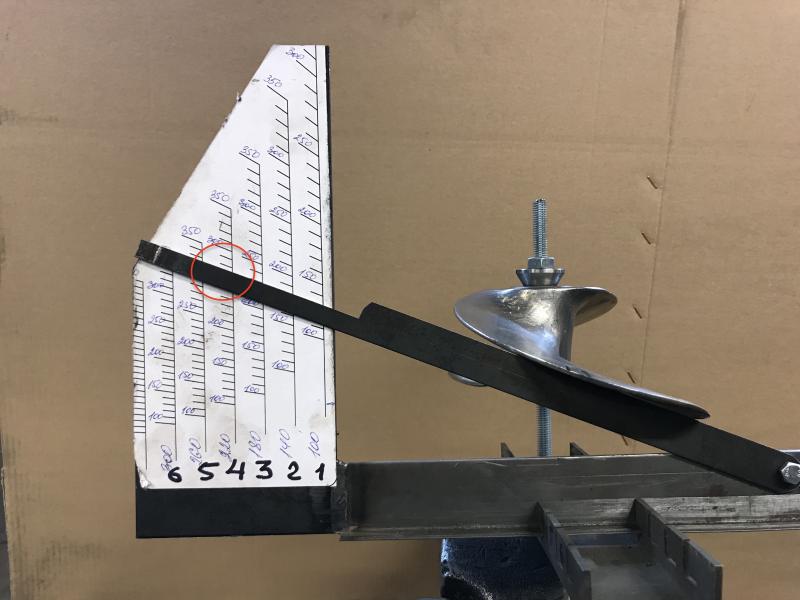

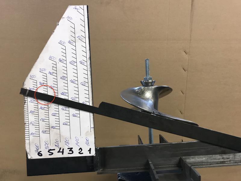

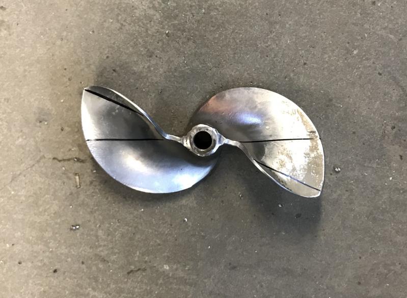

Сегодня занимался промером этого американского винта 11х11" Он изношен по диаметру на 7,5 мм. Возможно на кончике есть износ инцептора.
При изучении связывался по телефону с Астраханью, Краснодаром и Иркутском. На понедельник прийдут с 3Д сканером и отцифруем его.
Первые результаты:
Винт с шагом 11" на всем протяжении замеров имеет шаг 270-275 мм, на внешнем диаметре шаг примерно 260-250 мм (так как изношен инцептор), а у корня шаг как положено тоже меньше, для увеличения линии прилегание к ступице.
Предположительно выявлены два винта одинакового построения, но со смещенной средней линией. От середины если сместить линию крутки лопасти ( я немного набрался винтодельного жаргона), вот если её сместить вперед по направлению вращения, то получим тайский винт и скорее всего винт Кулибина. Эти винты для чистой воды и они скоростные. Если линию крутки сместить назад по ходу вращения, то получим американский винт для тяжелого "бездорожья"
К стате линия крутки оказывается определяется :) она определяется линейкой приложенной по радиусу. С одной стороны от этой линии лопасть выпуклая, по другую сторону впуклая...
На лопастях средняя линия и линия стреловидности
Диаметр измерения 100 мм, шаг 230 мм
Диаметр измерения 140 мм, шаг 270 мм
Диаметр измерения 180 мм, шаг 275 мм
Диаметр измерения 220 мм, шаг 275 мм
Диаметр измерения 260 мм, с учетом инцептора шаг 265 мм, но скорее всего чуть меньше, так как не хватает длины лопасти
Вот в принципе шагомер готов, сейчас соберу три универсальных и можно будет обмениваться результатами.
Соответственно, как сказал наш президент, теперь "мяч" на поле у remix59. Я через неделю готов буду отправить угломер для сравнения с горками.

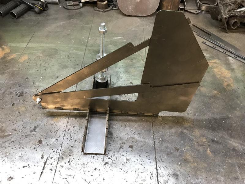

Сегодня собрал и окрасил три шагомера. И послал на три стороны нашей РОССИИ... Краснодар, Пермь и Иркутск...
Выбор простой, кто-то не сомневается, кто то сомневается и кто то смотрит, что из этого получится. Главное у меня есть все координаты получателей  :smile:
Шагомеры последней версии, универсальные. Можно применять как к левым так и к правым винтам.
Ну и фото как положено
Алексей, к вам отправлен, на фото, средний. Конечно не буду требовать чего то, просто проверьте если все получится, то это заслуга IgorKrepost
Инструкции к использованию пока не составил, но думаю найду время и составлю. Если это будет работать у Вас, то можно будет сравнить с измерением на горке. Возможно пригодится при изготовлении винтов.
Ну а если нет, так нет.
