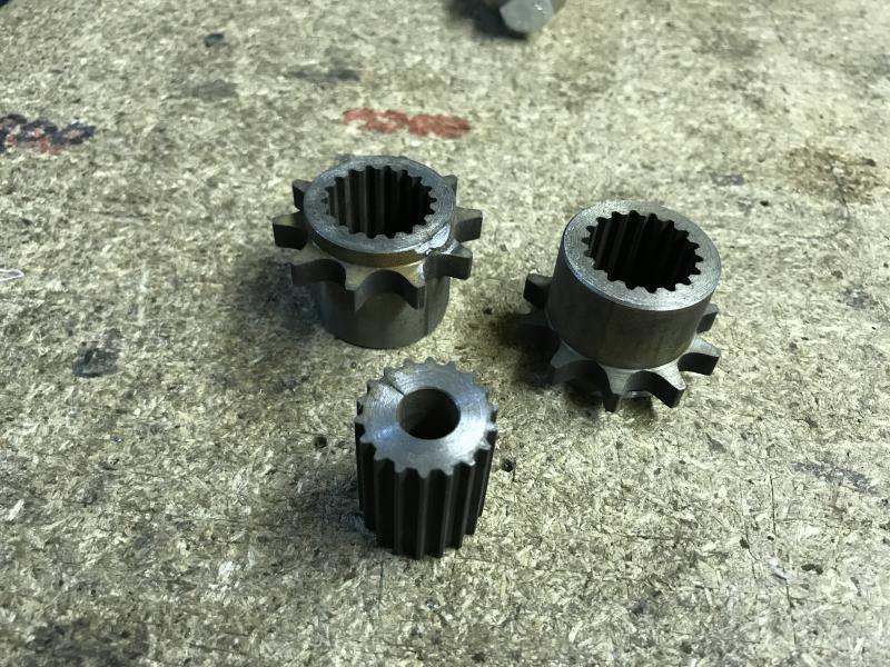

Самый простой и быстрый способ изготовление втулки для болотоходного винта под шестигранник.
В продолжении этого разговора по поводу внутреннего шестигранника.
Протяжка инструмент достаточно дорогой и под каждый размер их не купишь. У меня сделан протяжной самодельный станок и соответственно есть набор протяжен для шпонпазов, есть и самая ходовая шлицевая протяжка. Но этот инструмент для постоянного серийного использования.
Что бы сделать во втулке шестигранник или еще по проще эвольвентные шлицы я использую эрозийный станок. Точность его до 0,02 мм. Конечно резать гораздо дольше, примерно одно такое отверстие во втулке высотой 50 мм уходит до одного часа.
Вчера как раз делал ведущие звездочки на снегоход Рыбинка. Первым делом вырезал внутренние шлицы, а потом саму звездочку, все за одну установку из заготовки сделано на токарном станке.

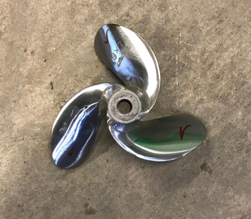

На этой неделе буду вводить корректировку в трехлопастные винты. Чисто арифметически планирую трехлопастные сделать больше по площади двухлопастных на 25%. так что бы трехлопасной составлял 125% по сравнению с двухлопастным.
Если просто приварить три лопасти, то будет на 50%, но это как получился хороший упор, мощный старт, но срыв упора на больших оборотах. Следующие с уменьшенной лопастью на 10% дали лучший результат, но так же имели срыв на оборотах.
Сейчас убавлю лопасть на 17% и получу общую площадь по сравнению с двухлопастным 124%. Так как у меня 33 размера, то долго не мог выработать алгоритм зависимости, что бы менять несколько размеров и получать нужную лопасть. Нужно уменьшить площадь лопасти и при этом не тронуть диаметр.

Вот примерно выглядят два винта с одинаковым диаметром и шагом.
Крашенный имеет почти 150% от двухлопасного, некрашеный 125%
Трехопастной винт болотохода 10х9"
« Ответ #1302 : Февраля 14, 2019, 06:35:02 »
Вчера свари два дрехлопастных винта с площадью 105 и 125% по отношению к двухлопастному.
У 105% - ного получилась узкая длинная лопасть и есть вероятность при эксплуатации отломать лопасть.
На фото краснойстрелкой нарисовал предполагаемую трещину, зеленой линией увеличение ширины лопасти в этом месте. При этом рабочая часть лопасти останется прежней, а самая нагруженная будет усилена. Буду проверять...
Вот как выглядит этот винт с передней стороны после обточки и балансировки
Второй винт, 125%, обточить не успел, дела отвлекли. Но тоже сварил и сформировал инцептор.
Визуально сравнивать конечно лучше когда будут покрашены, думаю скоро это сделаю. А бока этот "металлолом" выглядет так:
Да к стате на узком винте сразу бросается нет той жесткости лопасти, так как профиль лопасти становится почти плоским и у нее не остается желобка. И я предполагаю, что если вывести винт ПЛМ с тонкими и плоскими лопастями в полупогружной режим и еще в грязь, то лопасти загнуться и поотлетают.
Так что как не крути вогнутость лопасти на болотоходных винтах не случайность, это еще дополнительная жесткость при нагрузке. Главное что бы этот желоб шел по направлению потока воды при вращении винта, по окружности. И когда прикладываем линейку по радиусу к лопасти это сразу заметно.
