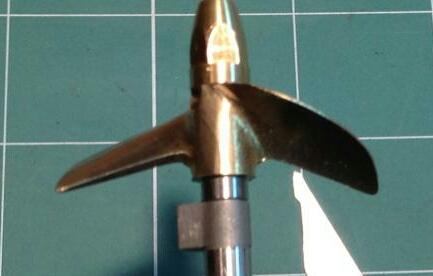

Так у Кулибин П-н есть такой винт, на 20-ке он не потянул. Ему как раз нужно 90 л.с. и 10 000 об/мин, ОН ВСЕГО 7"!!!
Справа оригинальный, слева копия другого вращения, для болотохода.

Так за 10 000 об/мин. ранее и не озвучивалось. Тогда конечно винт маленький подойдёт. Даже и из тех что уже существуют (не все) Только для каких целей это? Чистый спорт, далеко от заправки не отплывать, от перегрева беречь, каждого стука об дно сильно бояться. Аэролодка в таких условиях может и лучше будет.
Думалось , что тут винты до 4 000  об/мин. обсуждают. А если СПОРТ , то винт и поинтереснее чем на видео можно сочинить, совсем другая тема.

« Ответ #1313 : Февраля 16, 2019, 14:54:50 »
ОН ВСЕГО 7"!!!
Это диаметр наверное. А шаг то каков ???

ОН ВСЕГО 7"!!!
Да это диаметр, шаг не у меня спрашивать, примерно оцени по фото.
Есть предположение, что маленький и очень быстро вращающийся винт легче встретит касание о камень,
чем большой и медленный. Пройдет по поверхности.
Что там оценивать? 340мм-370мм навскидку.
Я тоже к подобному (чуть меньше) шагу пришел но на Ф250мм и оборотах винта 1800-2200 при 21 л/с и 620 см3.
Что касается распиливания камней на больших оборотах то без алмазного покрытия передней кромки для этой болгарки не обойтись. :good: :good: :good: . А если серьезно ,то раз уже согласны на такой большой расход топлива - тогда СВП или аэролодка могут оказаться даже и эффективнее.
А чтобы камней совсем не касаться( на алмазное напыление не тратиться) и топливо экономить нужен винт в туннеле как у "дяди Васи"или катамаран. У всего должна быть своя узкая специализация , или совсем болото ( чача) или мелководье ,гравий и травка.
