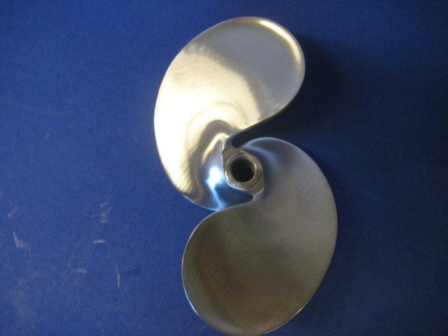

Парни, а вы уверены в универсальности этой теории?
Что например в рамках этой теории можно сказать про такой  реально существующий экземпляр?
Может все таки эта теория будет по ближе? Может покопаться в этом направлении?
То же самое что можно сказать про реально существующие модельные винты рассчитанные на более 25000об/мин.- мощность реализованная через обороты и шаг кавитирующего винта.

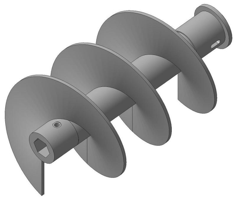

Там на много меньшая скорость вращения, максимальная площадь толкающих поверхностей и классический гидро- аэро динамический профиль. В идеале вот, что подойдет лучше всего:
Попытки сделать нечто среднее и универсальное привели к этому:
И ничего лучшего похоже нам не создать. База не та.
Поэтому я и предлагаю вариант при котором есть два пути один для решения одной задачи, другой для второй.
Это может обеспечить хоть какой то прогресс. А если заморачиваться этим нет желания можно просто скопировать имеющийся вариант.
Так же можно и разделить аудиторию на тех, кто хочет прогресса и на тех кому все давно известно и устраивает и не мешать друг другу.  :ok:

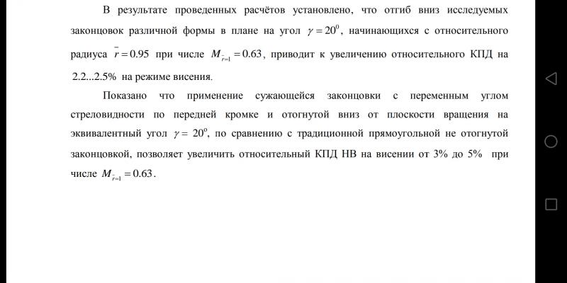

Да, вот такое видео, с правильной передней и задней кромками:
Вот именно здесь отгиб вниз ЗАКОНЦОВКИ (интерцептора) на 20° устранит , оторвёт от лопасти  вот это вреднейшее перетекание потока.
« Ответ #1258 : Февраля 02, 2019, 18:09:18 »
Возможно. Но мне кажется, что для этого задняя кромка с интерцептором и загнута на оконцовке вперед к движению. Что б замкнуть стекающий поток. Как на "свином ухе" и тем более на круглой кромке- "ложке".
