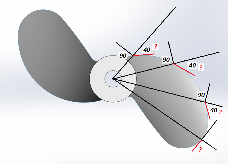

IKrepost, То, что ты повернул ось на рисунке ни как не повлияло на сбрасывание травы.
Это остался все тот же самый винт.  :pardon:

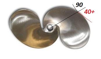

Все верно. Разговор не о том, как провести линию вдоль которой крутить, а в том, что стреловидность у винтов разная.
Тут наверное 40 град.
А тут явно больше 40 + +
И вторая в траве гораздо эффективнее.
Все построение винта изменилось.
Это как к примеру изменяется стреловидность крыла у ТУ160. Крыло (геометрические размеры) одно и то же, но для взлета/посадки прямое, для скорости сложенное до 60° примерно. Условия обтекания потоком разные.
Так и на винте с другой осевой, хорды по которым измеряем шаг смещаются относительно вида лопасти в плане на другой угол, всегда ставаясь перпендикулярными осевой линии, вокруг чего они еще имеют крутку между собой.
Совсем другой, винт получается.
Тут просто бред, попытка отсекторить переднюю кромку.
Стреловидность лопасти определяется совсем по другому.

IKrepost, Уже ответил выше. Трава встречается с передней кромкой, а не с осевой линией. А мы про траву.  :ok:
Вот поэтому вы и топчетесь на месте уже ПЯТЬ лет. Уперлись в одно и то же.
Поэтому я и предлагаю нарисовать ваши линии построения на этом винте, а вы не можете. Не хватает вашей теории построения.  :pardon:

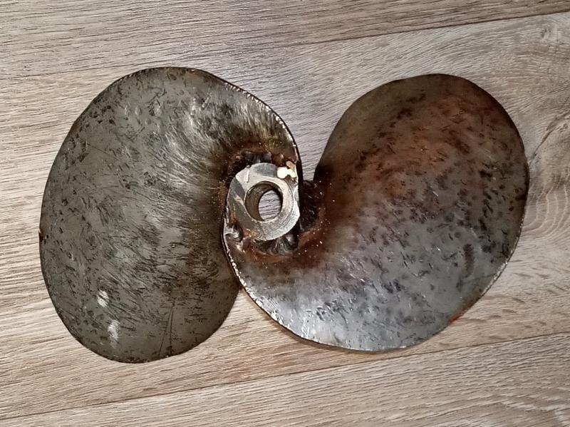

Такой винт невозможно построить по вашей "теории построения гребного винта по одному радиусу".
А доказывать ничего не нужно. Доказательство вот оно перед вами, этот самый винт построеный по множеству радиусов.

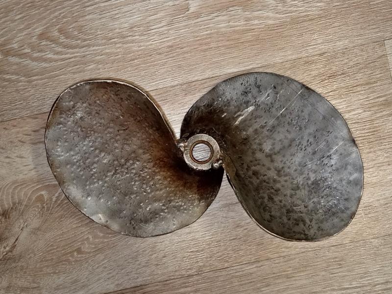

      Ну во первых мы говорим о БОЛОТОХОДАХ.    А разве  "огромная Азия?" ходит на болотоходах ???? Для них это примитивный ,дешёвый мотор для лодки. А те редкие видео , где азиаты ходят по грязи - разве там винты "тайские".....???? там чисто болотоходные винты. Как у амер-ов.
    А зачем это делать ??? Фёдор уже язык сломал говорить , что он не копирует винты........
      По ходовым качествам - по скорости например - винты Фёдора превосходят винты амер. как на фото. По болотным качествам - уступают.  Это нормально.
 Не бывает универсальных винтов. Винт подбирается или делается под конкретные цели и задачи.
