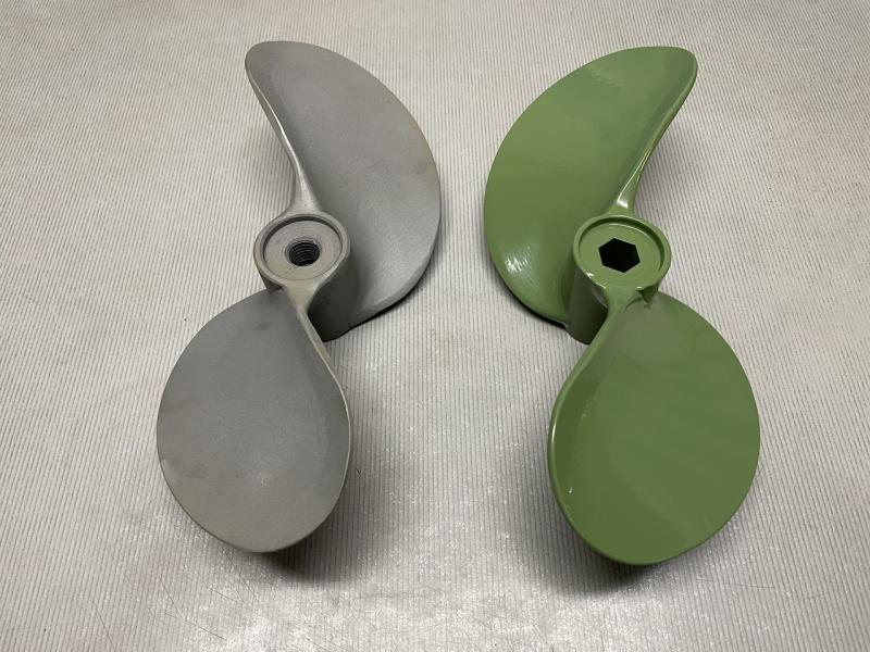

Вот нашел фото вид винтов на которых можно нарисовать желаемую лопасть, с лева стандартная, с права увеличенная по задней кромке

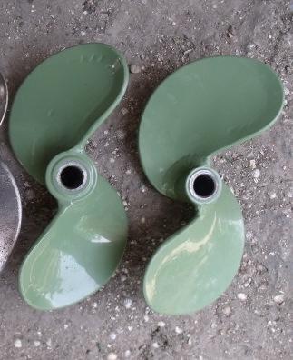

А это винты в зеркальном исполнении, правый и левый

« Ответ #4818 : Декабря 06, 2022, 16:34:50 »
Нужны такие:
Мотает передней кромкой и тонкой тайской ступицей. Что изменится кроме прочности и равномерности загрузки при такой задней кромке ?
Точно, она на этих с гораздо большим углом атаки и заметь, сама лопасть длиннее и заполняет промежуток между лопастями отводя траву от ступицы.
Поэтому  у таких без разницы какого ступица диаметра.
Ни чего не имею против более прочной задней кромки. Хотя дырка в плане, как у амера  или винта Стрелы, задумана для уменьшения сопротивления потока который смыкается за винтом.  Без этой дырки возможность возникновения кавитации за ступицей возрастает, а это дополнительный "тормоз".

« Ответ #4822 : Декабря 06, 2022, 20:10:37 »
Первые винты как раз имели короткую и малого диаметра ступицу и длинную лопасть, можно вспомнить как при этом "обрывалась" лопасть. После увеличения длины и диаметра ступицы и расширение лопасти у основания проблему удалось решить, но в ущерб намотки травы на малых оборотах. Такая лопасть уже делается более трех лет и может сейчас будет время изменить её  :smile:[]
Вот сравнительно ка изменилась лопасть, с лева сегодняшняя, с права одна из первых лопастей и уже с интерцептором
Ну, почему все наоборт ?  Ну, какая кавитация на самой "медленно обтекаемой" части лопасти ?  Термин "аэрация" более уместен.
А в вашем варианте - это самая узкая и толстая часть лопасти (профиль с наибольшей относительной толщиной) - место наибольшего сопротивления , торможения и риска срыва  обтекающего потока - аэрации.
Способ побороться с аэрацией :
1) это как раз уменьшение относительной толщины профиля путем увеличения ширины лопасти.
2) уменьшение шага в сторону ступицы на 15-20%.
« Ответ #4825 : Декабря 06, 2022, 21:22:38 »
     Это 10й шаг ???
