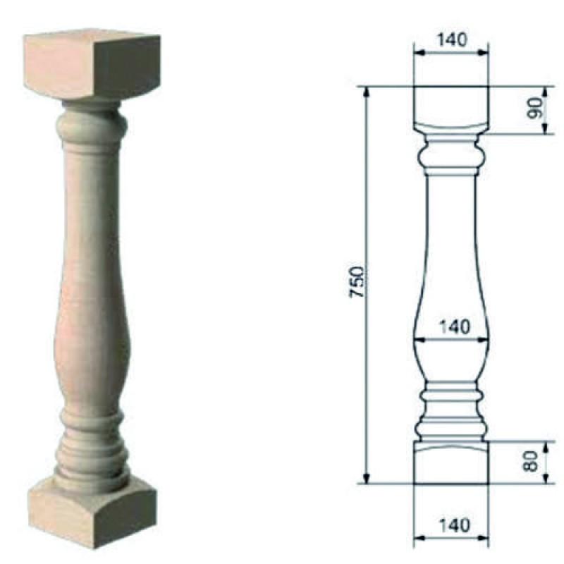

polk, Нарисуй лучше балясину в Компасе.  Построй половинку разреза, а затем с помощью кнопки "Операция вращения", создай тело.
Абсолютно не практично, за то хотя бы будет красиво и наглядно.
Для тех, кто не знает что такое балясина:
А балясины я научился рисовать  :smile: я даже умею геликоид изобразить, только вот Компаса у меня нет  :sad: я по старинке на Солидворксе рисую  :smile:
