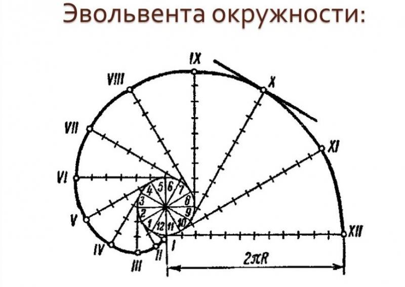

По простой логике передняя кромка должна иметь в плане форму Эвольвенты.
Как любой инженер Федор, ты знаешь это слово и оно не должно тебя смущать.
На пример эвольвента окружности.
Поскольку любое пространство между лопастями где нет подъема, способствует наматыванию мусора, его не болжно быть.
Вот и строим в секторе180- 270 град. от диаметра втулки до нужного диаметра эту самую эвольвенту. С облюдаем условие, что после установки двух таких будущих лопастей кромки частично перекрывали друг друга и не оставляли пустого пространства без подъема от ступицы, на диске винта.

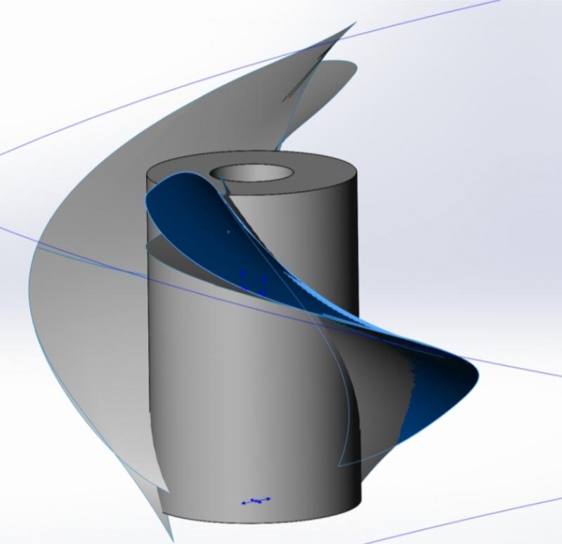

Далее, пользуемся общими известными всем условиями:
Строим винтовую поверхность нужного диаметра и шага.
И проецируем на него нарисованную ранее эвольвенту.

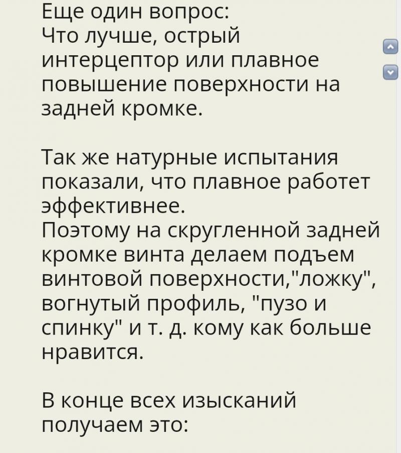

Еще один вопрос:
Что лучше, острый интерцептор или плавное повышение поверхности на задней кромке.
Так же натурные испытания показали, что плавное работет эффективнее.
Поэтому на скругленной задней кромке винта делаем подъем винтовой поверхности,"ложку", вогнутый профиль, "пузо и спинку" и т. д. кому как больше нравится.

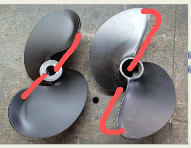

В конце всех изысканий получаем это:
В моем случае это:
В случае Васильев это:

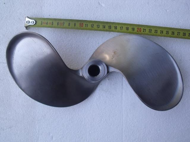

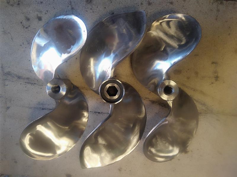

 Например винты
     Очень хорошо работают на длиннохвостых болотоходах. На коротких они хорошо работают в полностью погруженном режиме и неплохо на 3\4 поргуженными. В пол винта - совсем плохо. И по скорости они уступают винтам Фёдора.Зато в грязи им равных нет.
а вот такой винт хорош  на коротких моторах и прекрасно работает в пол винта.
и геликоидами здесь даже не пахнет.....Хотя наверное нет - куски разных геликоидов с разными шагами здесь присутствуют
То, что твои винты не работают в полупогруженном режиме и без "лопаты", мне рассказали товарищи, в том числе из Крыма.
Не самые лучшие винты, как оказалось.  Без интерцепторов особенно. У некоторых в законцовке интерцепторы, еще куда ни шло.
А вот "ложки" в законцовке лопасти работают эффективнее. Я как раз об этом сказал выше.
И построены они по той же самой методике о которой я написал, только эвольвента нарисована более пологой, все остальное присутствует.
Да, это несомненно- крылья самолета.  :fool:

Прямо ответ для наглядного пособия от Федора:
Очень хорошо видно , что у синей лопасти "неправильного" построения - плавный подьем винтовой поверхности явно больше и "ложка" глыбже. А серой  геликоидной лопасти , что-бы сравняться по возможностям с "неправильной" очевидно не хватает острого интерцептора.
Все наглядно и понятно.
Оказывается возможно с помощью ТОЛЬКО ПРЯМЫХ ЛИНИЙ строить винт с еще большим прогибом лопасти чем геликоид !
И слово "прогрессивный" можно применять , только не к шагу, а к крутке лопасти вдоль осевой линии.

Пример  разного размещения линии крутки (осевой) на винтах одной формы лопасти , но разной стреловидности.
Стреловидность лопасти верхнего винта 0°, нижнего 40°.
« Последнее редактирование: Декабря 11, 2022, 23:59:11 от IKrepost »
« Ответ #4874 : Декабря 12, 2022, 00:19:57 »
Там где стреловидность 0° - осевая линия совпадает с линией к наибольшему радиусу лопасти.
Во втором случае между осевой линией (более темной) и лининей к наибольшему радиусу 40°.
Все наглядно. На винтах разной стреловидности  оси  крутки лопасти располагаются под разными углами к линии наибольшего радиуса, но хорды для замера шага всегда остаются им перпендикулярными .
