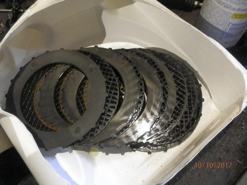

Не получается вскрыть раздатку, а хотел снять один диск из "сцепления".
Сейчас оно ведёт немного даже без давления в цилиндре, не сильно, но небольшой момент всегда есть на кардане. А он же не будет крутится.
Вопрос к знатокам, у меня то мопэда не было в детстве, что будет, диски со временем подотруться или сразу сгорят ?

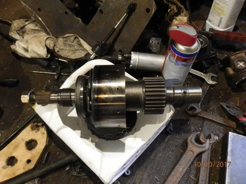

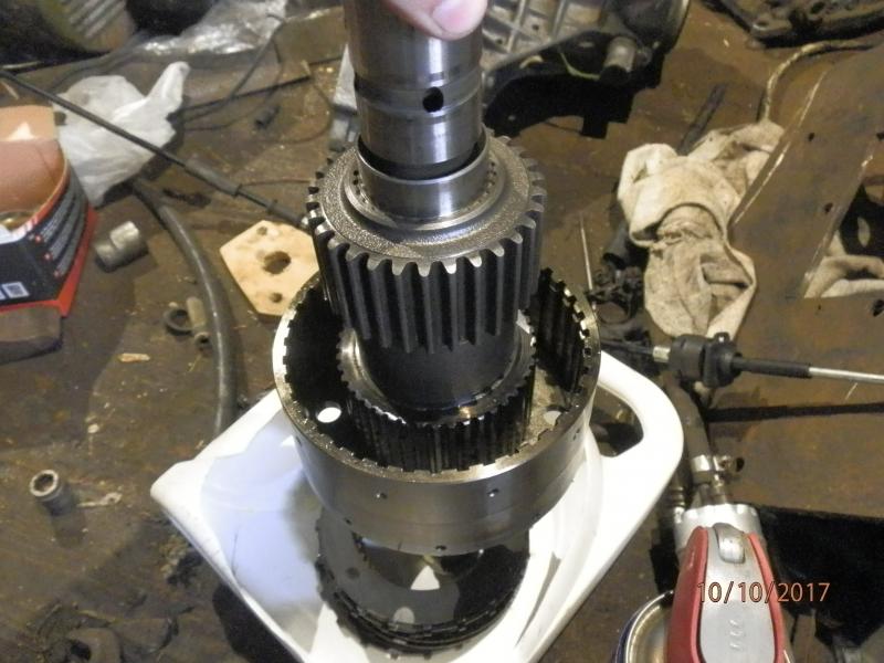

« Ответ #153 : Октября 10, 2017, 22:53:16 »
Разобрал еле как раздатку

Что делать, снимать диск один, 1мм примерно.
Или за счёт масла всё равно кардан будет крутится ?
имея опыт общения со сцеплением многодисковым в масляной ванне, однозначно, до нагрева примерно до 60-70 гр момент передаётся за счёт масла такой, что едет!!!!
практически вискомуфта!!!

это сцепление в раздатке изначально предусматривает передачу небольшого момента за счёт густого масла.
другой разговор АКПП и масло для АКПП
но долго на том масле проходит раздатка, да и надо ли оно при таком раскладе????

gudvin, я так думаю, он все равно будет крутится... у меня обычная ручная коробка без включенной передачи, и то вращает выходной вал при нейтралке в ркпп. я так понимаю из-за масла в синхронизаторе.
Да есть такое, диски слиплись как бы, попробовал разобрать, вбок легко сдвигаются, а вот разлепить струдом.
По идее небольшой момент не так страшно, трос хоть болтаться не будет, пусть натяжка будет пару кг всегда.
Масло там закачивается в полый вал, поэтому какое-то охлаждение будет.
