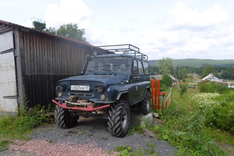

 Сначала было так. Без отключалки. Её врезал потом:
УАЗ головастик gudvina

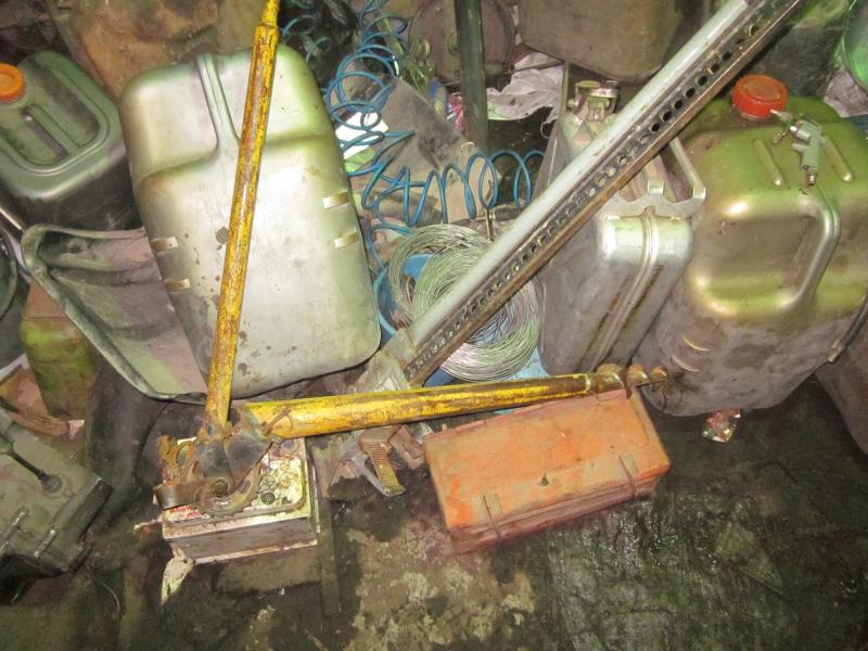

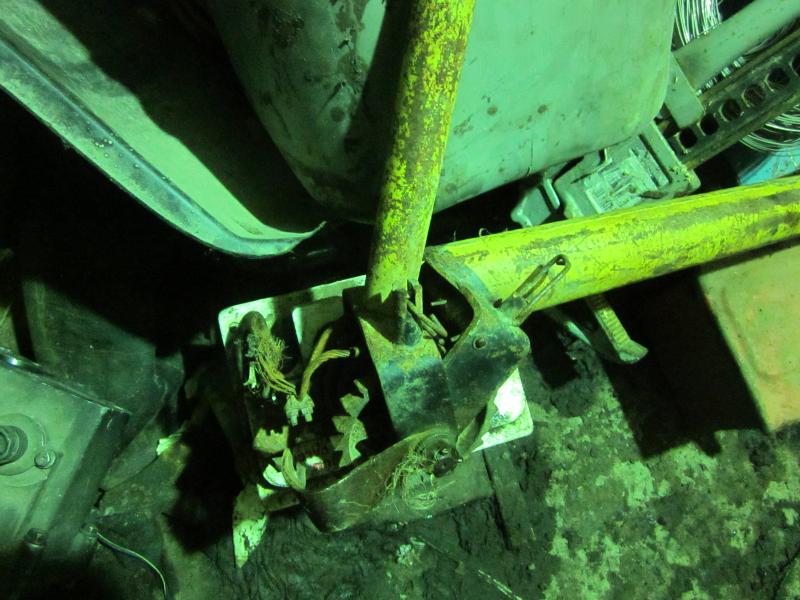

Александр69,
Лягушка это рычажная с блочком и 1,5м ходом ?
У нас похожая, только троса 15м и в землю вкручивается, типа шурупа метрового  :smile:

Александр69,
Следующий двухместный будет, скоро ещё немного запчастей покажу, в пути они уже  :morning:
  gudvin,  Да Дим, у меня такая висит торговая на бампере. Про которую ты толкуешь, 15 метровую мне её много. Хотя  тоже надо заняться механическую сделать. Привод из КПП один заглушкой закрыт.

koolakov,
Времени не было вчера, охота, сам знаешь на кого  :smile:
Жёлтая которая, заводская кстати.
