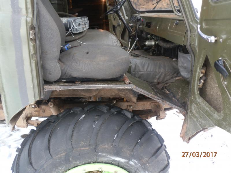

« Ответ #235 : Марта 29, 2018, 15:55:27 »
gudvin:hi: Дим смотрел  но фотки не открылись все. по рулевому понял. Ты и кабину поднимал и проставки под рессоры на 50мм делал?
УАЗ головастик gudvina
« Ответ #236 : Марта 29, 2018, 17:11:01 »
сергей 163 rus,
Изначально, чтоб побыстрей выехать поставил под рессоры 80мм, под кабину 50мм. И двери обрезал. Фото выложу по новой.
Рулевое гидравлика, фото на 14стр.
Наверное уберу передние рессоры и расширю правый чулок под патриотовский ШРУС, это чтоб был запас для поворота колёс.
Ну двигатель конечно вдоль с переднеприводной кпп.
Задний мост ниссан. стр 13.

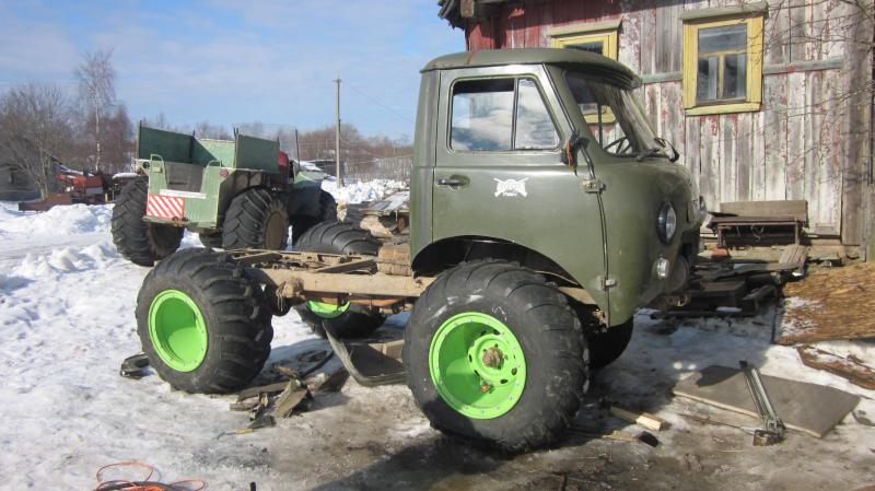

« Ответ #237 : Марта 29, 2018, 17:31:26 »
пропавшие из поста №67
Шасси практически готово, тормоза прокачать, кабину подварить и свет поставить
« Ответ #238 : Марта 29, 2018, 17:35:56 »
арки колёс
« Ответ #239 : Марта 29, 2018, 17:41:46 »
Бампер с защитой от луаза подошёл как родной  :biggrin:
