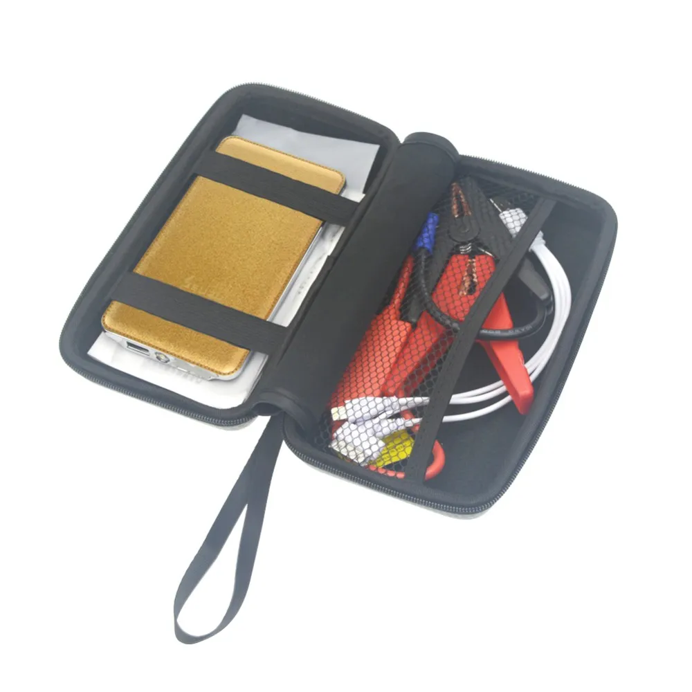

Решил заказать вот такую хрень.
USB Выход: 5 В/2A
режим зарядки: 12 В/1A
пусковой ток: 180A
пиковый ток: 380A (3 s)
цикл жизни: 1500 раз
применимо диапазон температур:-20-60c
просто у меня к шуруповёртам давно провода прикручены.
кинул эту плитку в карман, провод к шурику и крути в удовольствие, ну и иногда что подзарядить или вдруг двигатель крутануть???
Ну может не такую совсем, а похожую, а то одну в корзину отложил, там вроде цена такая же,  а в пояснениях стартерного тока нет плюс доставка отдельно, очень сильно на кидалово смахивает.

Саня, Интересное к стати решение. :hi:
