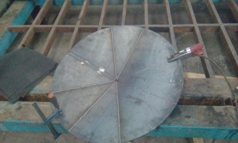

Моя система отопления еще не собрана, пока только комплектую. Буквально на днях закончил с теплоаккумулятором.  Дом у меня 115кв. ТА изготовил на 1куб.м., имеется тэн на 12кв и небольшой контур ГВС. Цена вопроса около 20т.р. против 100т.р. зоводского исполнения.
