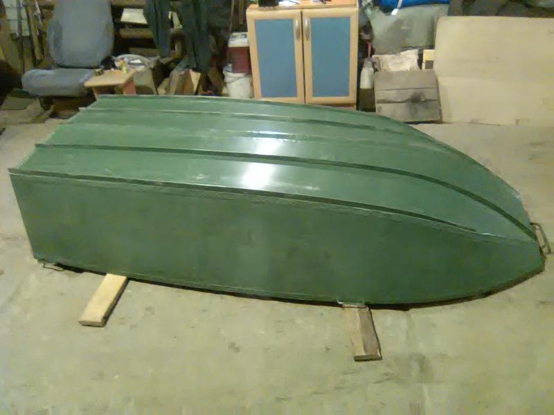

  REMIX59. Доброго времени суток. Подскажите возможно ли установить на эту лодку ваш КИТ 9-15лс?
Длина 2,35м., ширина 1,14м верх, 0,94м. низ, 0,84м, по транцу. Транец прямой 0,48м. Высота борта 0,48м.
Килеватость на мой взгляд не большая (0,48м по килю, 0,46м по бортам) 1,35 плоскость по днищу, далее подъем к носу.
Вес пустой лодки 37кг. Дюраль клепанная.
Вес загрузки: 1чел.-110кг+2чел.-80кг,+топливо итд-50кг.
Какой на Ваш взгляд нужно установить мотор л.с. , для глиса 20-25км/ч при полной загрузке?
Фото и размеры могу доп. скинуть.

« Ответ #213 : Сентября 13, 2017, 14:37:39 »
Извиняюсь, что вмешиваюсь, но опасно это.
Максимум простой ПЛМ до 5лс и то насчёт глиссирования сомневаюсь, даже в одного.
Очень она для такой загрузки узкая и короткая.
А ещё и моторчик будет весить....

« Ответ #214 : Сентября 13, 2017, 16:51:49 »
Вот и у меня сомнения имеются...... продолжать проект или оставить под ПЛМ 5-9 л.с. в одного. (еще не испытывал досталась с моторчиком "Салют ЭС" 2л.с. 86г.в. в стоке .....моторчик робит).
Вырезать транец под 38, если потребуется усилить.
На веслах ходкая.
Моторчик ставил для пробы .....не тянет.... только на малых.
На больших орет бес толку.... надо осаживать глубже.

« Ответ #216 : Сентября 13, 2017, 18:29:07 »
Сергей 72, а пробовал грузить эту лодку таким грузом, как написал выше?
Комфортно в ней так передвигаться?
На мой взгляд только в одного с небольшим грузом и в водоизмещающем режиме 8-10 км/час.
На такой скорости пойдет даже с мотором 2 л.с.
При увеличении мощности лодка начнет задирать нос и зарывать корму. И будет это делать все больше с ростом мощности и веса мотора.
Транец нужно резать до 380 мм. под стандартные моторы. Другого варианта не вижу.
Можно попробовать глиссировать если приладить к транцу плиту шириной во всю ширину днища и длинной 0,4-0,5 м., параллельно днищу или под углом до 6 град.
Поставить на лодку, к примеру длинный болотоход 7-9 л.с. с хвостом длинной 1,8м. или больше. Самому сесть в середину лодки.
Скорость можно получить 15-25 км/час. Остойчивость и управляемость не знаю какая при этом будет.
По моторам. 6,5- 7 л.с., это мотор для одиночки и только, выйти на глиссирование вдвоем можно, если очень хорошая лодка, если из груза только удочки и если суммарный вес обоих будет, как у меня одного  :smile:
По комплектам написал в личку.

« Ответ #217 : Сентября 13, 2017, 19:53:35 »
Алексей спасибо за внятный ответ.
Лодку грузил 220кг. вес  с моторчиком
но обороты средние и все, на больших прохваты....
Идет устойчиво..... транец надо пилить
далее буду пробовать 5 ямаху и 8 ветерок.
Подскажите чем лучше пилить дюраль ?
И пилить транец под 36 или 38 ? угол надо менять?
киль 2см от днища его брать в расчет
Транцевые плиты (доп.) между ними какое растояние? Не пинайте если че  :smile:

« Ответ #218 : Сентября 13, 2017, 21:03:49 »
Луше не пилить, а выносной сделать.
Вот типа того.

« Ответ #219 : Сентября 14, 2017, 06:25:53 »
БАНЗАЙ. Посмотрел буду думать. Спасибо за инфо.
Лодки для мелководья
« Ответ #220 : Сентября 14, 2017, 08:34:35 »
Сергей 72, Плиту можно одну, съемную с вырезом посередине под мотор.
А еще лучше приварить пару кринолинов и днище увеличится и вес двигателя будет компенсировать.
Можно один кринолин в пол высоты транца а на нем выступ под мотор с общей высотой от днища 380мм.
Погугли кринолины на лодку
382мм. это вообще то стандарт. Иногда поднимают моторы выше, но чтоб опускать до 360мм. - не слышал.
Наклон транца 6-9 град.

Кринолины, боюсь ,для лодки такого размера большой пользы не принесут.

« Ответ #223 : Сентября 14, 2017, 11:33:06 »
Вот с этим КАТЕГОРИЧЕСКИ согласен ! Большой опыт есть с их доводкой на разные лодки .Кобра В ПРИНЦИПЕ исчезает, скорость растет и на ГЛИСС выходит в ДВА раза быстрее и ЛЕГЧЕ.
