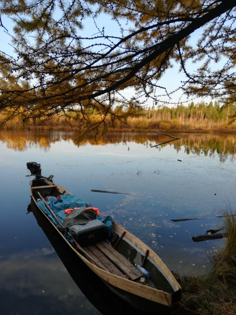

Летом была построена лодка из чёрного металла 1.2 мм. Длиной 7.20 м
Под 15 кой лифаном идёт хорошо
« Последнее редактирование: Сентября 27, 2019, 18:35:10 от Тунгус »

А дерево , это просто борта нарощены ?

Вес каков? Легче деревянной вышло?  :hi:
Именно так. Доска Еловая.  Высоту борта поднял и даёт жесткость всей конструкции.
На лодку ушло три листа. Вес 1 го листа примерно 30 кг.
По ощущениям вес лодки примерно 150 кг. Вдвоем можно оторвать от земли...  -
Когда начинал проектирование смотрел таблицы- доска весит примерно столько же сухая. Намокнет  в два раза тяжелее.
