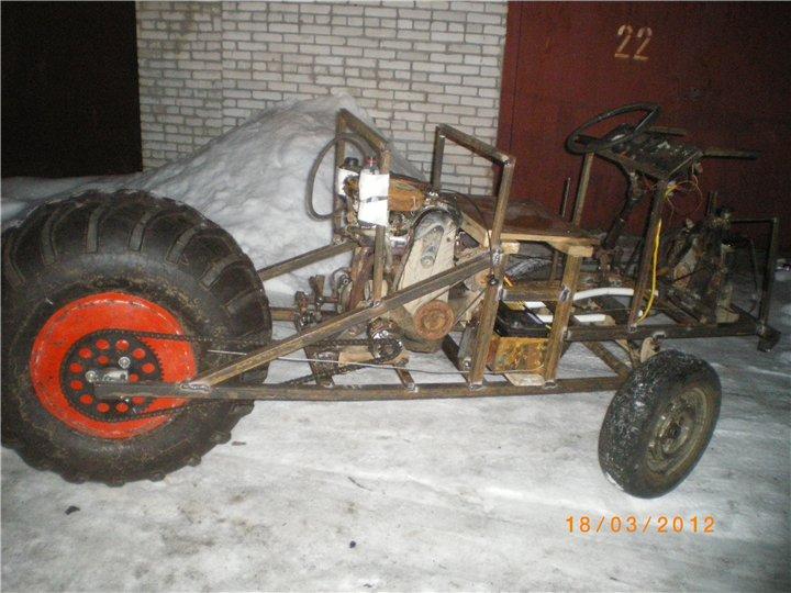

Dil, Миша без ваших комментариев будет тяжко.
 Я предполагаю как вариант. На зимний период ставить гуску на двух колесах.
 А вообще  пока идет процесс проектирования.
 Ты вот свою местность знаешь. Вот тебе от дома до Оки на прямую можно на заднем приводе,с хорошей резиной до ехать. И на всякий случай иметь лебедку.

мвп, Ну я имею в виду что это будет типа двух гусеничной мото собаки.
 У меня до дальней речки 20 км. А до ближней 500 метров. До места гусиной охоты 7 км. Всё рядом.
 И Абрикос меня полностью устраивает , пока на зарплату работаю. А вот пенсион ????

gudvin,  Не тезка в сзади два. Но с блокировкой (луаз редуктор) . А с переди одно. Классика трешки. Только между задним мостом и передним колесом, лодка с домиком. И еще лодка будет с регулируемым клиренсом. Чтобы на лед опускалась.

Да  именно вил крафт толкнул меня на эти эксперименты.Да и не решено 3 или 4. Просто надо ли 4 . Для зимы надо с переди ставить лыжу. Тогда не надо топтать 3 колею . Да при 4 колесах перед приготавливает колею, но это только при полном приводе. А просто колеса тормоз.
 Еще у меня валяется лет пять, самодельная алюминиевая лодка. Ее тоже можно использовать в предполагаемой схеме.
 И еще надо учесть что к экстремальным путешествием не рассчитываю. Спокойная езда на заднем приводе с блокировкой, на злой резине,по относительно не сложному бездорожью,при наличии лебедки.

А вот с трансмиссией засада.  :wacko2:
Редуктор луаз  работает в купе с редукторами. А это значит крутятся в другую сторону.  И он при правильном направление вращения,должен стоять хвостовиком на зад .Наличие вариатора обязательно. А вот как набрать хороший набор передач . В компактном исполнении вопрос. И как избежать цепей.  :biggrin:
Переверни его .
