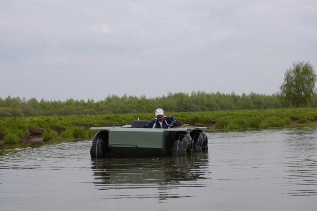

димдимыч62, а какова функция резиновой лодки в этой идее? Вроде логично было бы металлическую лодку?
Воплощение ночных проектов. Начну с
« Ответ #532 : Февраля 04, 2019, 00:10:36 »
Dil, Если мне память не изменяет после этой самой лодки в городе семи революций слегка шерпанулись. Это ведь тот самый тазик? Миша сколько времени прошло...  :wacko2:
« Ответ #533 : Февраля 04, 2019, 09:58:58 »
Тот,тот.  :biggrin: :biggrin:
« Ответ #534 : Февраля 04, 2019, 11:43:41 »
Александр 69, это "Кастрюля"! А то тазик-тазик :diablo: Фотка седьмого года, вот и считай... :biggrin:
Я же не предлагаю бортовик, но лодка водоизмещающая очень даже полезно. Особливо по весне. Можно и моторчик подвесить сзади :ok:
