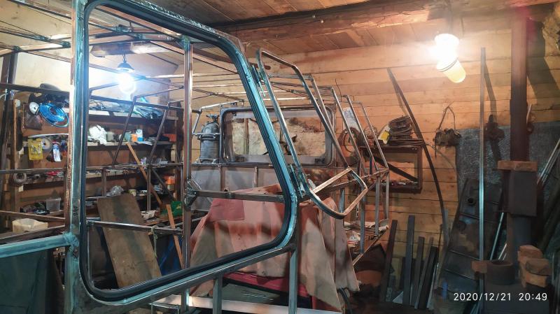

Александр165, На аватарке на вездеходе такой же дверной проем, небольшой.
« Ответ #481 : Декабря 15, 2020, 16:11:21 »
Или кузов в высоту немного добавить
Лесник29, Проём совсем маленький будет. как вариант сделать на две створки, одну до перелома вниз, что выше назад.
« Ответ #482 : Декабря 15, 2020, 16:12:48 »
Лесник29,  неудобно было через него выходить.
Оффлайн Лесник29
  • Сообщений: 30
  • Откуда: Архангельск
« Ответ #483 : Декабря 15, 2020, 16:33:31 »
Александр165, Две створки можно наверно сделать обе назад открывающиеся. Посмотри обзор шестиколесного Лесника, там обе дверки назад открываются, только нижняя не фиксируется.

« Ответ #484 : Декабря 15, 2020, 17:51:52 »
.... или нижнюю вниз

« Ответ #485 : Декабря 15, 2020, 19:54:56 »
Oleg 54, практичнее наверно назад, дверка будет чище.

« Ответ #486 : Декабря 15, 2020, 20:39:36 »
Что-то меня тоже торкнуло по поводу двери - конструктив одинаков, правда еще не разу не мешала по лесу (хотя и поездок мало было). Думаю что удобней будет сделать откидывающейся вниз - на петли нагрузка меньше, да и "бултыхаться" по борту меньше элементов будет.

« Ответ #487 : Декабря 15, 2020, 22:55:05 »
От "бултыхания" дверей помогут буханочные фиксаторы задних дверей. Интересно было бы узнать мнение бортоповоротчиков об особенностях эксплуатации вездеходов с дверкой открывающейся вниз и в  сторону.
« Ответ #488 : Декабря 22, 2020, 09:09:38 »
Не стал заморачиваться с двумя створками. Практика покажет.
Александр165, Нормально будет, ни за какие кусты цепляться не будет.  :good: :hi:
В закрытом положении может и нет, а вот в открытом будет, постоянно.

« Ответ #494 : Декабря 23, 2020, 20:13:14 »
Практика покажет.
Можно было наверно "утопить" дверь,добавить стойки внутрь,и сделать дверь прямую.Открывать сдвигая назад как на Т 74/ДТ 54.
