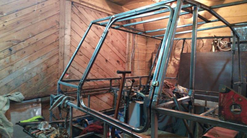

Позанимался с дверью водителя. Собрал рамку. Ломаю голову куда открывать, вперед или назад. Идеально  было бы со сдвигом назад . Но сам механизм будет мудреный. С простыми петлями легче реализовать.

« Ответ #474 : Декабря 14, 2020, 12:38:23 »
Александр165, назад лучше, но нижняя часть (изгиб) будет торчать от кузова, когда откроешь, и будет цеплться за кусты
« Ответ #475 : Декабря 14, 2020, 14:34:52 »
Вот это и беспокоит. Было бы идеально сдвиг назад по салазкам.или шарнирное открытие на штангах, как передние двери у некоторых автобусов.

Александр165, Александр, лучше было прямую дверь сделать, от перелома кузова. Тогда проблем бы не было. Только дверка маленькая получится. Или кузов в высоту немного добавить.
