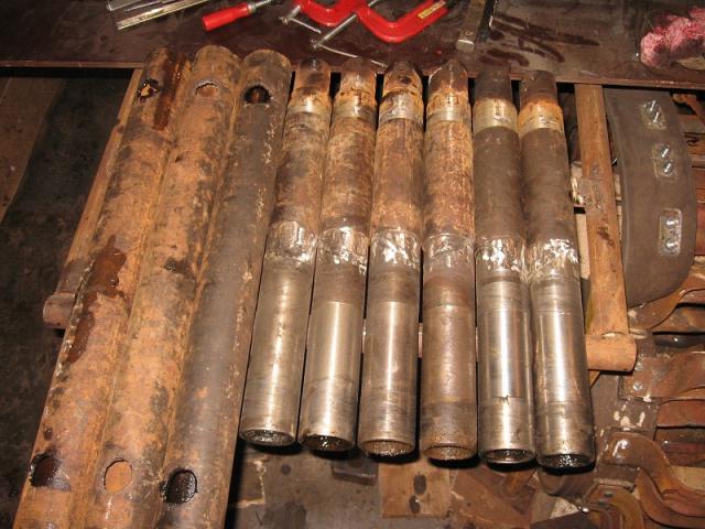

Подготовил луазовские балки под сварку, окончательный размер лодки 1240

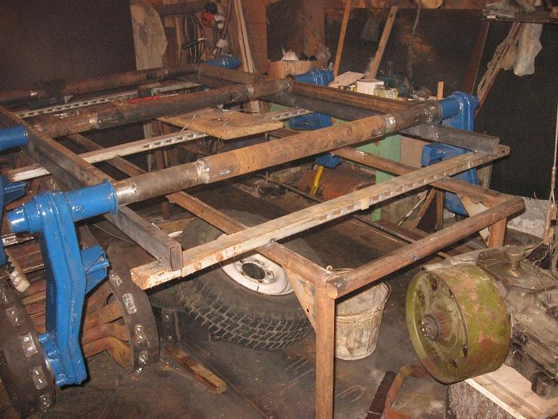

Начал делать раму, собрал пока  все на прихватки.
« Ответ #268 : Января 08, 2018, 21:55:17 »
О, движуха пошла.  :good: Александр165:good:
