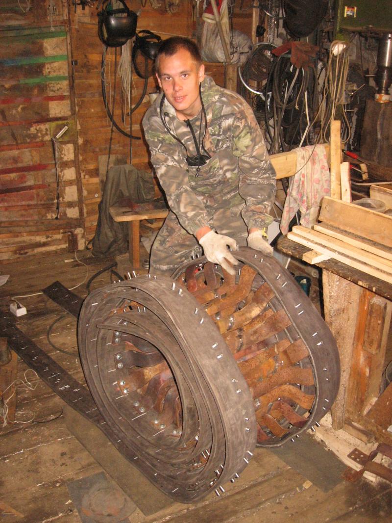

Убавил шаг на 1 мм, обернул звезду, ушли все просветы между траком и звездой, следующий этап - сборка всей гусеницы.

После небольшого перерыва взялся за продолжение сборки гусеницы. Сын помогает гайки крутить

« Ответ #102 : Июля 08, 2016, 16:06:43 »
Александр165, :hi: Саня, а сколько же весу в гусе? :blush: Небось не подъёмная! :wacko2:
Re: Гусеничный вездеход с траками МТЗ
« Ответ #103 : Июля 08, 2016, 16:20:34 »
баламут36:hi: около 150 кг :smile:, а зачем её поднимать? раскатили, закатили_ покатили

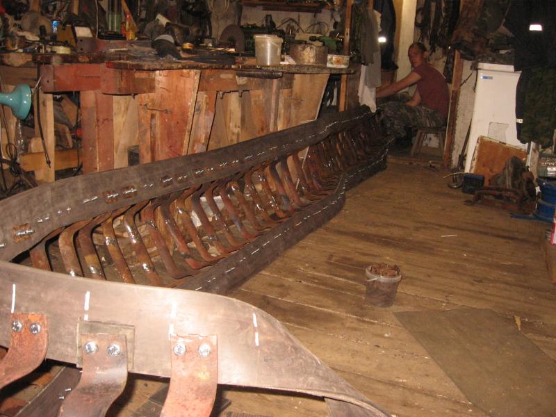

« Ответ #104 : Декабря 04, 2016, 16:32:26 »
Не спеша кручу гайки
